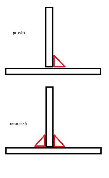

@originalx skúsili ste reklamovať poruchu výsuvného systému a dvierok? Sklo by som odporúčal vymeniť. Sklo ste zlomili Vy, alebo zlomilo sa počas prevádzky? Praskanie je kvôli zváraniu. Pozvárali plech len z jednej strany. Vtedy počas tepelnej rozťažnosti plech dokáže vydávať praskajúci hlas, ako sa posúva. Ak je pozváraný z oboch strán, plech sa nedokáže posúvať, preto nepraská. Prikladám foto pre lepšie porozumenie. Takže poruchu praskanie neviete odstrániť.
@deltako sklo muselo prasknut v noci, lebo vecer nebolo a rano uz bolo prasnute. nechce sa mi to reklamovat a cakat na nejakeho opravara co to pride vymenit, nemam tolko casu. Toto by mal vediet aj vyrobca ako zvarat plechy, aby nevydavali zvuky.
@originalx Samozrejme je to Vaše rozhodnutie. My do začiatku fungovania našej firmy do dnešného dňa neevidujeme ani jedno prasknuté sklo. To len taká zaujímavosť :). Čo s týka zvárania, to výrobca určite vie, len nakoľko na tomto fóre som už viackrát čítal príspevky takého smeru, tak len som chcel vysvetliť prečo niektoré vložky vydávajú hlas počas zohriatia a chladenia a prečo niektoré nie. Konštrukčná závada to nie je a pri zvaroch s tesnosťou tiež nemusí byť problém.
