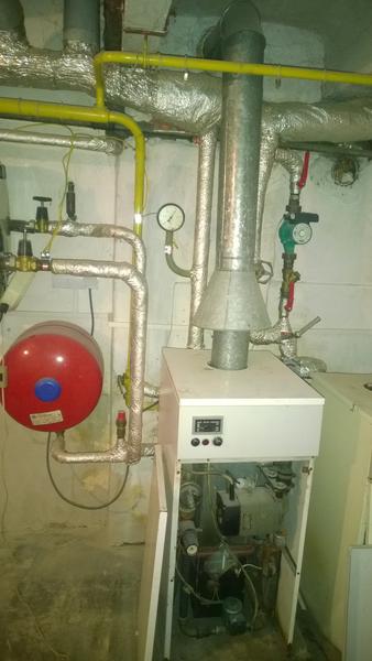

 Zdravím Vás,
pred časom sme kúpili RD, po murárskych prácach, by bola rada na výmenu kotla ÚK. Kotol je tam stacionárny ale ešte funkčný a myslím, že najlepšie roky má za sebou. Bol mi darovaný nový turbo kotol Immergas Zeus 24kW, tak som myslel že nahradím starý kotol týmto (podlahová plocha 100m2 + podkrovie 60m2. Kotolňa je v pivnici
Potreboval by som Váš názor či to bude možné a približné náklady na výmenu - obvolal som viac kúrenárom všetci sú momentálne zaneprázdnení
Vďaka za názory

 Tak samozrejme ze je to mozne otazka jedneho dna.
Bohuzial financna situacia castokrat neumoznuje vymenu starych rozvodov a tak sa nove kotle napajaju na stare zelezne 6/4 rozvody plne bordelu.
Ale funguje to ,zaklad je pouzit na spiatocku kvalitny filter s magnetom. Napr Total Filter.
Doporucujem komplet preplach radiatorov a kurenia.
Otazka je co z tym obojzivelnikom hodlate urobit.
Z mojej strany vyhodit
Neviem ci ma zeus 24 boiler v sebe 26 viem ze ma.
pouzit externy zasobnik s cirkulacnym cerpadlom.
Cena sa z 3 fotiek tasko urci tam je otazka co s teplou vodou a co s kominom pretoze ten treba novy.
Prevarenie potrubia a osadenie kotla cca 350 eur + filter komin atd atd to treba vidiet

 Ďakujem, Zeus 24 má 45l bojler, ten vodník pôjde určite preč

 @gkrivanek, ešte otázočka komín nie možné použiť zostávajúci, či to treba vyviesť von trubkou?
