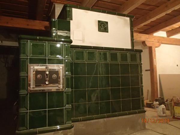

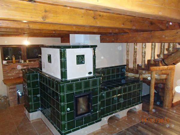

 @anyta777 ak hlavné vykurovanie, jednoznačne pec.
Výhody: - zdravé, príjemné sálavé teplo + pohľad na oheň. Človek a oheň odjakživa patria k sebe.
- prikladanie 1x za 12 hodín čiže košík na deň v pohode vydrží
- keď ste v práci, regulácia pece automatická
- čistenie bezroštového ohniska raz za dva týždne vysávačom
- sedenie, či ležanie "na peci" podľa priestorových možností
Nevýhody: - obmedzená distribúcia sálania do iných miestností, možnosť hypokaustov v susedných
miestnostiach, prípadne odovzdávanie výkonu do vody. Nevýhody teplovodných ohnísk,
spomínané vyššie sa týkajú iba zariadení s nízkym podielom výkonu do vody.
- počiatočné náklady
11. aug 2016 o 16:25  •  www.kozuby-juko.sk  • Odpovedz  •  Páči sa mi to

 @zoja17 sálanie je vlastne žiarenie, šíri sa od zdroja všetkými smermi. Niečo ako slnko. No žiarenie nie je možné natlačiť do hadice a vyfúknuť ventilátorom do inej izby ako teplý vzduch. Ak by som videl pôdorys, vedel by som posúdiť, čo z vášho domu bude pecou vykúrené a čo nie. emoticon
12. aug 2016 o 12:13  •  www.kozuby-juko.sk  • Odpovedz  •  Páči sa mi to

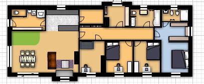

zoja17
Registrovala sa 13. apríla 2016 na modrastrecha.sk. Pridala 112 príspevkov. Okres Bratislava.
 @reward @beginner7 prikladám pôdorys, pec bude to zelené, chceme ju s pohodlným ležaním, preto tá veľkosť. Tie dvere z obývacej časti na chodbu tam nebudú. Takže zvyšok domu sa bude musieť spoliehať len na tú podlahovku?
A ešte jedna vec, chceme tam mať aj možnosť pečenia a varenia. Pýtala som sa dvoch kachliarov, jeden povedal, že na to budem potrebovať dve ohniská, čiže keď budem chcieť piecť, tak budem zakladať extra oheň. Druhý tvrdil, že to nie je problém, že stačí použiť Moricovu klapku, ktorou sa to teplo bude posielať tam kam práve chcem. Vedeli by sme mi povedať, kde je pravda?

 @zoja17 The truth is overthere...

 Ahoj ja som riesili obdobny problem,nie koli dostupnosti plynu ,ten u nas mame ale pripojku som nedaval,chceli za nu 2500 euro len ze vyvedu pripojku,tak som zacal sondovat po najefektivnejsom kureni do stylu aky sme zvolili a tlacilo sa nam tam finska pec alebo kachlova pec.Prislo rozhodnutie na tazku akumulacnu pec bezmala 2,8t, mame dom dole 80m2 hore 60m2 iny zdroj kurenia nemame.Mame za sebou prvu zimu respektive sezonu zime nebola az tak tuha no boli tyzdne kde teplota siahala -20,25 pri tejto teplote sme nakladali kazdych 12hod 12kg dreva ,teplota v dome dole 23stupnov hore 21,samozrejeme podmienka pri takomto vykurovani je mat pootvorene dvere ,spotreba dreva za sezonu 7m3.Neskutocnu klimu robi to teplo z takejto pece no a este nespominam ze na tom od jesene do jari varime pecieme ,susime a podobne.Stara overena technologia .blizsie foto v galerii emoticon
12. aug 2016 o 13:46  • Odpovedz  •  Páči sa mi to

 @beginner7 takže stačí napísať mail Mulderovi a záhada bude vyriešená emoticon Myslím, že už tomu asi rozumiem a pravdu mali tak trocha obaja.

 @stefanisko môžem sa opýtať ako presne funguje to varenie a pečenie? Keď chcete variť na plotni, tak musíte založiť extra oheň? A keď chcete piecť tak netreba, pec tu rúru vyhreje?
12. aug 2016 o 14:27  • Odpovedz  •  Páči sa mi to

 @zoja17 emoticon To zas nie, toho s tou klapkou by som už radšej nekontaktoval...
