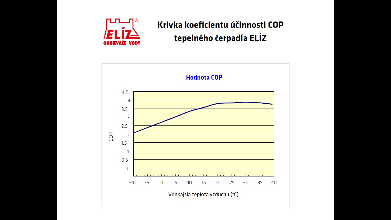

@jan45@blacksr TS domu dufam cca 2,5 az 3 (v stadiu pripravy), podlahovka - cca 600bm (20cm rozostup) zaliatych v zakladovej doske ulozenej na XPS (bungalov "L", 130m2)... S tym ulozenim vymennika toho ja vela neurobim - parametre TC v prilohe...

COP pripajam v prilohe. K vycerpaniu tepla by hadam dojst nemalo, kedze aj pri -10 ma TC vykon cca 2,4kW + 2kW spirala (bezne sa vyrabaju bojlery s 2kW spiralou). Samozrejme bude zavisiet aj od realnej spotreby vody ako pisete...
