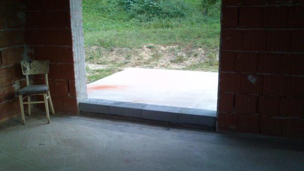

Zdravím trochu to tu oživím, dneska mi prišli okná. Osadenie okien je v pohode, akurát ak by ste mi vedeli pomôcť s terasovými sklopno-posuvnými dverami. K dverám mám 20mm rozširovací profil, ale zároveň som si na dverách všimol že na spodnej strane je klasický parapetný profil cca 3,5 cm široký (dvere su jedno krídlo posuvné, jedno fix, spájané spojovacím profilom.)
Ten rozširovací profil ide pod parapetný profil?
Ak ide pod parapetný, čistú podlahu by som teda mohol uvažovať o 2 cm vyššie ako som plánoval :-)
pripravený otvor je na fotke, takže zhruba takto nejako to teraz vyzerá.
Do akej výšky potom ide tepelná izolácia a následne potom poter?
Čistá podlaha (plávajúca, dlažba) ide potom prepokladám do výšky spodnej časti rámu dverí, aby sa dvere mohli otvárať.
