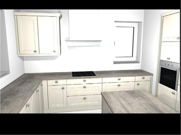

btw - ma vyznam davat digestor, ked mam v kuchyni dve okna - krizom, digestor som planovala dat tesne vedla jedneho okna

@authorka my mame v kupelni a WC okno ale urcite budeme davat ventilator /po roku a pol byvania/. hlavne v zime je to jednoduchsie a pohodlnejsie vyvetranie ako otvarat okno. v lete mi ventilator vobec nechyba. do kuchyne by som digestor urcite dala, aj ked sa vetra oknom tie kuchynske pachy pokial nie su odsate tak sa siria vsade a je to hnusne, mastnota sa nenapadne zbiera na skrinkach. a uz nespominam ak sa varia aromaticke jedla napr. taka kapustnica alebo sa vyprazaju rezne :-D
@authorka do kupelne ventilator urcite ano, napr. od Heliosu Minivent s cidlom vlhkosti, zapne sa automaticky pri zvysenej vlhkosti a vypne ked klesne napr. na 60%, podla nastavenia, je tichucky, urcite pohodlnejsie ako v zime vetrat kupelnu, a digestor do kuchyne zase ano, nezavisle na objeme/periodicite varenia. Pises ze budes mat 2 okna v kuchyni, mne by nebolo prijemne stat v prievane, a para, pachy nemaju oci nevedia ze maju ist priamo cez okno von. Ja osobne si nedokazem predstavit ze by som vobec riesil ano/nie tieto veci.
@authorka Ak nechceš digestor riešiť dierou do obvodovej steny, tak si daj digestor na recirkuláciu. My to máme tak poriešené a sme spokojní. I keď ťah je o niečo slabší ale postačujúci.

digestor vyvedeny von a ventilator v kupelni urcite ano koli vlhkosti i skodlivosti vyparov pri vareni na plynovom sporaku,ide o nutene vetranie ktore okno nezabezpeci
