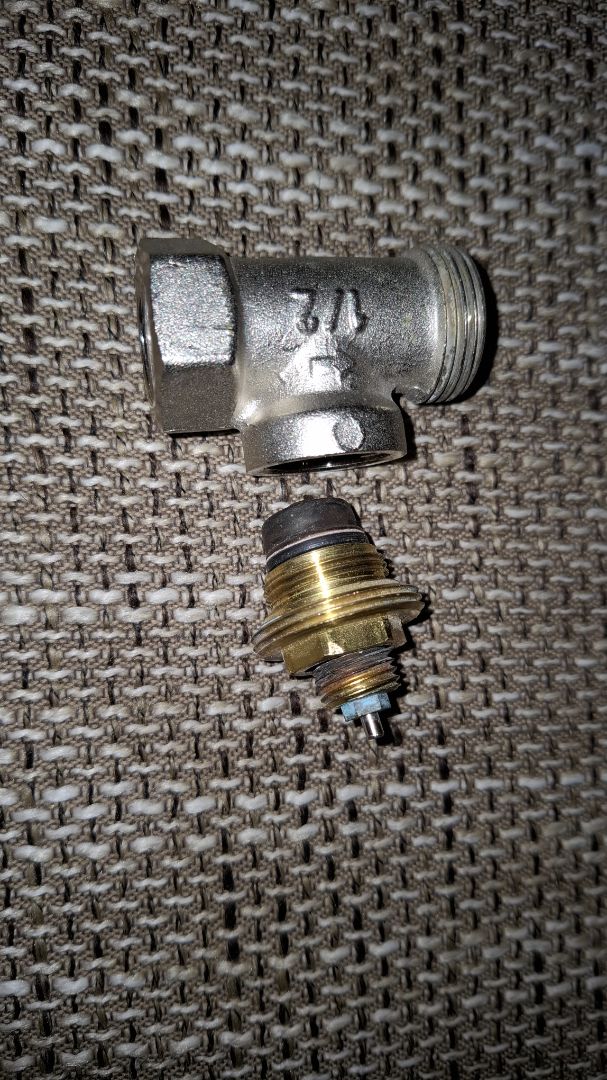

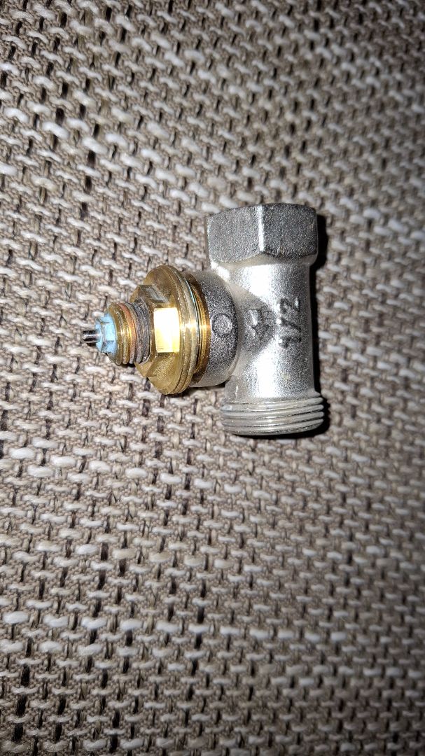

Dobry den, na radiatore mi zacal slzit tento termostaticky ventil. Predpokladam, ze zacnu coskoro aj dalsie, kedze su rovnako stare. Chcem sa spytat, ci ma s tymto niekto skusenosti. Rad by som vymenil len to mosadzne vnutro a samotne telo ventilu nie, kedze to je napojene na radiator a rozvodove rurky a vymena bude tazsia, ako ked len prekrutim to vnutro. Lenze obehol som vsetky predajne a takyto ventil nikde nemaju. Co by ste mi poradili? Ci sa nevyhnem vymene celeho kusu? :(

@daniel1234567 Ak tecie okolo tycky ta horna maticka by mala ist vykrutit a bude tesnenie ja tam mam malicky O kruzok

@daniel1234567 Toto nie je termostatický ventil, je to obyčajný ihlolvý ventil. Evidentne je vydraté tesnenie vnútri toho telesa, presne ako napísal kamil - je tam vnútri O krúžok. Treba odkrútiť ten vrch (tuším to je 8 kľúč) a vnútri je taká tyčka, pružina a 2 tesnenia. Ak vymeníš tesnenia, tak oprava - repas bude stáť pár centov. Alebo vymeniť celý ventil aj s tým T kusom. Nabetón by sa dal zohnať aj len ten mosadzný kus, ale musel by si hľadať po inštalatérskych obchodoch na googli. Ja som takto repasoval ventily na rozdeľovači podlahového kúrenia. O krúžky som kúpil cez Aliexpres z Číny.
