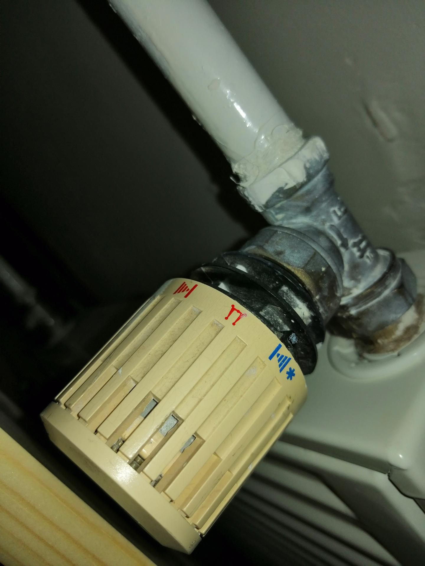

Termostatická hlavica
Je toto termostaticka hlavica, môžem ju odmontovať cez tu maticu?
Ano.
@frantisekca nemusím vypúšťať systém že?
Ak sa jedna iba o tu demontaz tej hlavice, tak nie. Po jej demontazi by nemalo nic tiect. Akurat ten radiator (ventil) bude bud stale otvoreny, alebo zatvoreny…
Nie že nemalo by, ale nebude tiecť. Lebo to by z princípu hlavice muselo tiecť už teraz… 😉
Ja som z principu veci na take jednoznacne odpovede, vyjadrenia opatrnejsi. Teoreticky je mozne, ze po demontazi hlavice, kolik v tom ventile vyjde na max von a moze zacat kvapkat. Vyzera to, ze je to uz stare asi desatrocia, tak preto nejdem tvrdit, ze istotne nic nepotecie. Je to (stary) ventil, ktory podlieha opotrebeniu ako vsetko mechanicky pohyblive a zrovna tak aj tesnenia podliehaju casom skaze.
@frantisekca väčšinou (ak nie stále) je to tak, že ventíl bez hlavice je otvorený naplno.
