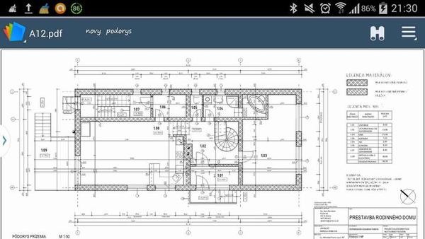

 Pekny den strechaci.Mam na Vas otazocku
Kde je podla Vas najlepsie umiestnit termostat?Posielam aj podorys prizemia.Dakujem za odpovede.

 to záleží od toho akú teplotu chceš mať v jednotlivých priestoroch, ak všade rovnakú potom do najchladnejšej miestnosti na severnej strane vnútorná priečka, v teplejších miestnostiach priškrtíš, ak chceš teplejšie len v denných priestoroch vtedy termostat tam ,v spálňach môže byť chladnejšie, zdravšie sa spí, teplotu nastavovať podľa toho či je stále niekto doma ,alebo ak všetci chodia cez deň preč zbytočne vtedy kúriť stačí temperovať a nakúriť s predstihom

 @jenda8 daj bezdrôtový a môžeš skúšať kde Ti bude najviac vyhovovať

 bezdrôtový, programovateľný, s hysteréziou od 0,1 alebo 0,2°C
