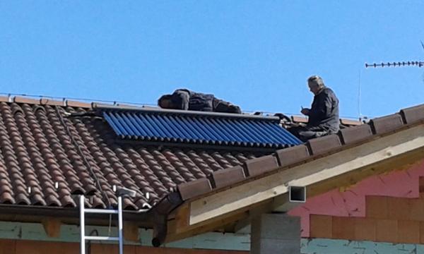

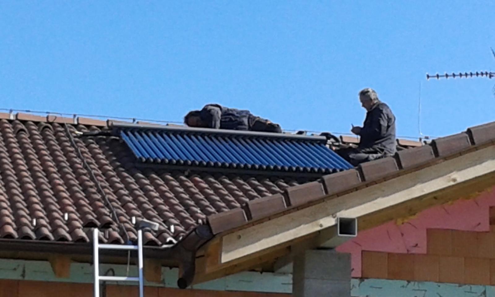

@jersi Neviem porovnať, lebo mám iba trubicové. Som s nimi spokojný, mám 30 trubíc . Napr. v týchto dňoch, keď celý deň svieti slnko, zohrejú 300 l zásobník na 45 °C. V lete dosahuje teplota média aj cez 100°C.
Keď som sa rozhodoval medzi plochými a trubicovými, tak hlavným dôvodom pre trubicové bolo to, že dokážu vyťažiť teplo aj pri nie optimálnej polohe či náklone. Ak máš dobrý smer a dobrý sklon, tak plochý kolektor je účinnejší. Najlepšie by bolo, keby sa náklon dal u plochého regulovať v priebehu ročných období.
