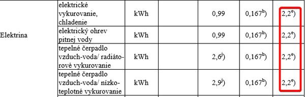

@salamawec toto si si počítal sám? Ja tam chyba vo výsledku prímárnej energie. Nestačí len vynásobiť faktorom 2,2. Musíš najprv deliť faktorom transformácie a distribúcie energie

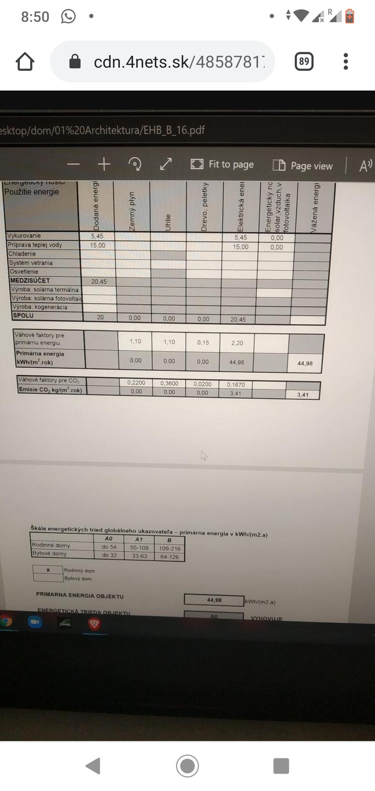

@peter977 architekt to pocital, som len koniec odfotil,je tam dalsich 6 stran
@fural samé carodejne veci... TC za 5000,straty 5kw...

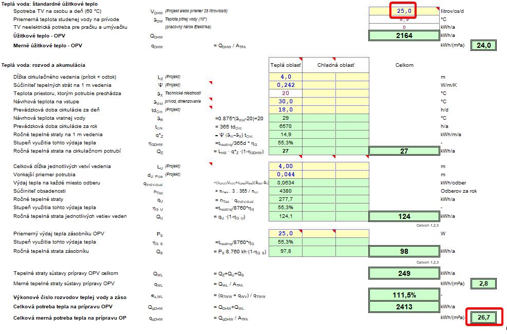

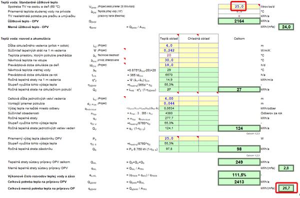

@salamawec @virnik27 TÚV sa normovane počíta 25l/os/deň. Toto je výstup z programu PHPP na 4 osoby. 26,7kWh/m2.a len na TÚV
@peter977 tuv sa normovane pocita... to musel tento udaj vymysliet dobry blb co sa kupe asi len v sobotu. Bez problemov 3 v domacnosti odpustime zasobnik 260l tak ze ho musi dohrievat, k tomu pripocitaj pustanie teplej vody v umyvadlach. Vlastne cele tie vypocty stoja za velke ...udaje jak z marsu. Nic proti tebe,to je len konstatovanie
@virnik27 ok,prešlo to cez stavebné konanie. Hádam to tak aj skolaudujem ako A0. Dostanem dotáciu,čo som vôbec netušil. A nech je to aj a200_300

tu je treba sa pozriet realnejsie na to napriklad kolko si doma za cely den ci sa kupete prilezitostne alebo sa len sprchujete napriklad ja mam dennu spotrebu vody na dom cez tyzden cca 150litrov cez vykend cca 280 s toho najvatcsiu spotrebu tvori wc a ci chce maly sprchu alebo vanu ja so zenou si vanu doprajeme tak raz dvakrat do mesiaca ale v tedy je samozrejme spotreba vyssia @peter977 ak sa nepletiem tak spotreba vody je podla slovenskej hygienickej normy 200l osoba den len sa tam nerozlisuje tepla a studena ( alebo som to nenasiel ) @jozefsv ten program pocita s tepotou vody 60 stupnov ked ju miesas zo studenou aby bola prijatelnych 30-35 tak jej mas viacej no na kupanie je to malo ale standartne cerpadlo zohrieva vodu tusim na 40 alebo 45 plus pravidelne na vysiu kvoli bakteriam

@salamawec pracovník stavebného úradu sa vyzná v EC tak isto ako priemerný užívateľ modrej strechy. Vidí na konci A0 a viac nerieší. Ale prečítaj si tu na MS, kvôli akým detailom ľudia nedostali dotáciu, prípadne museli ešte dopĺňať žiadosť o ďalšie prepočty aby im to vôbec dali. Ministerstvo Dopravy si to dobre vymyslelo. Oni si sami urobia výpočet na základe tebou dodaných podkladov a porovnajú ho s tým, čo si doložil. Ak sa nezhoduje, tak budú vyvodzovať dôsledky aj voči človeku čo ten EC vydal
