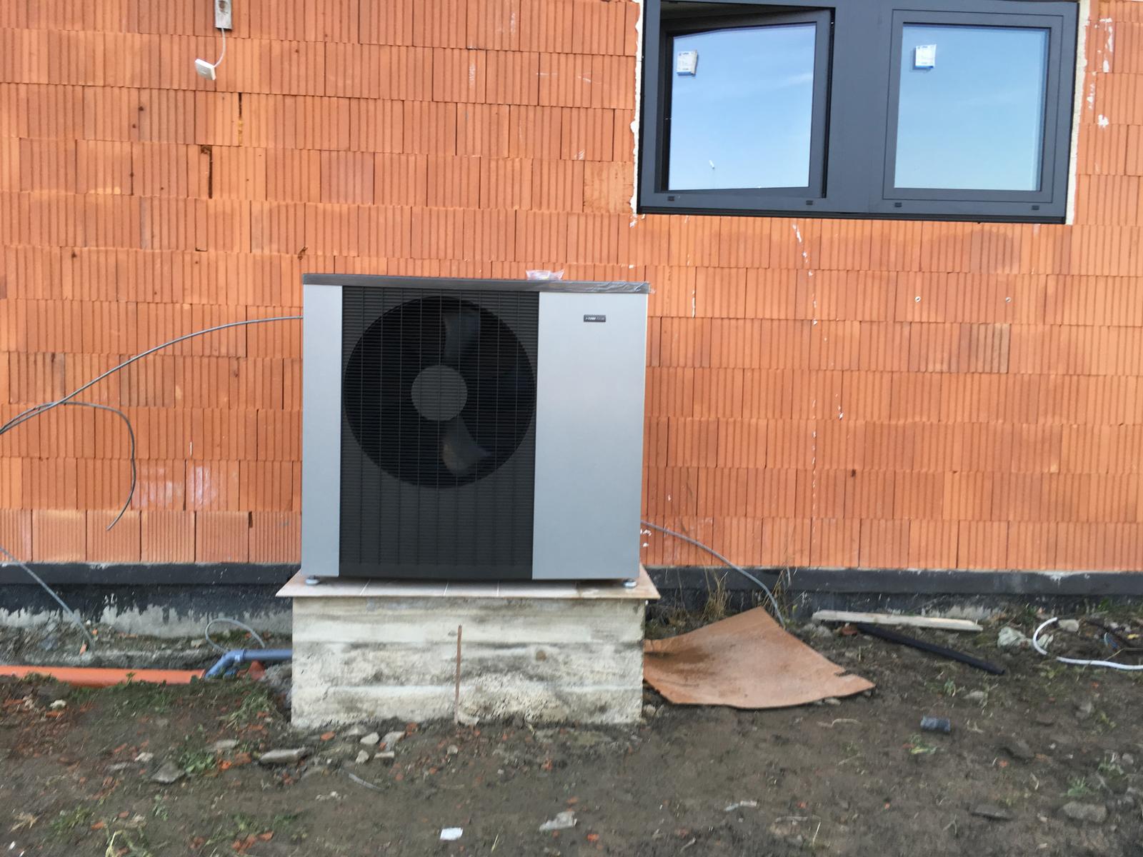

@peterxxx ako je zabezpečený odvod kondenzu spod tej vonkajšej jednotky na obrázku ? pridávam jednu fotku z Oravi a tam toho túto zimu mamrzlo až až, tie dlaždice tam dlho nevydržia
@fural zo zadu mam vývod na kanalizáciu DN 50 a ta je dopojena do streśnych zvodnou a od technika mam info je tam výhrevni kábel ktorí sa spusta keď odmrazuje a ohrieva aj spodnú vaňu
