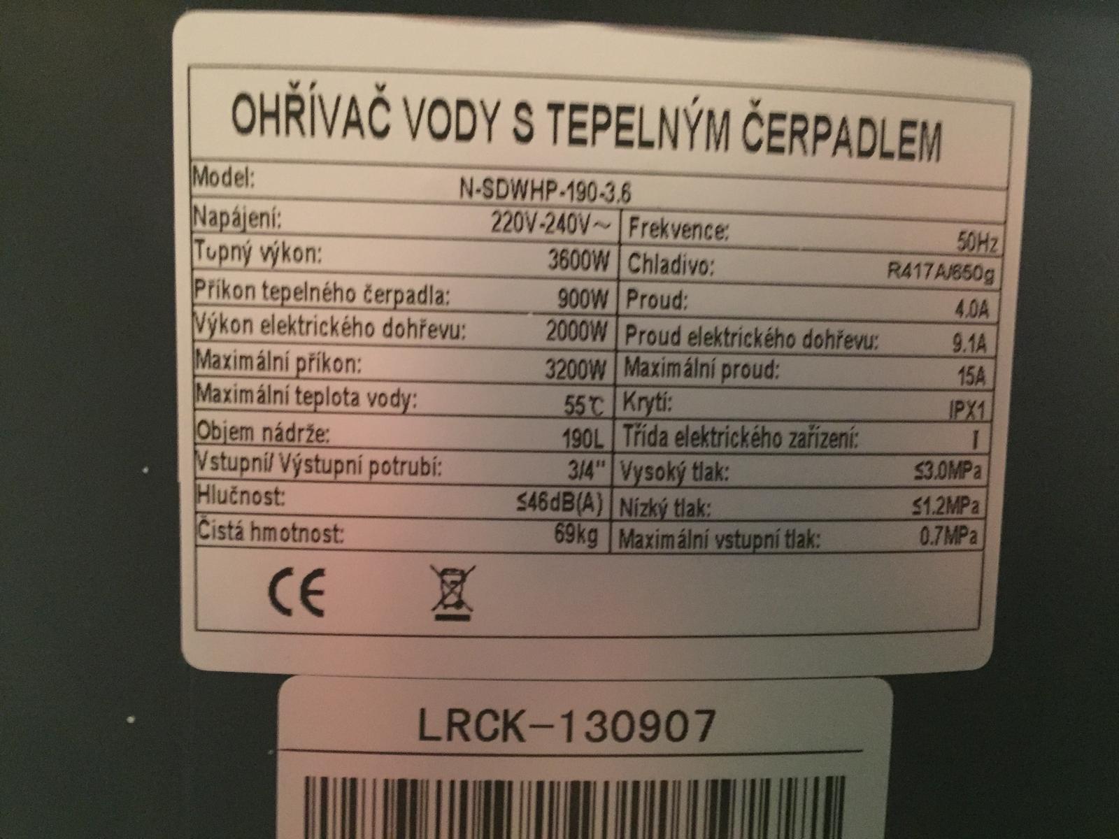

DObry den ma niekto skusenosti so servisom tepelneho cerpadla od firmy Sunline a cesky predajca agida???? Zacalo nam po 2 rokoch blbnut a nevieme sa dopatrat servisu. Co ame nasli na SR tak len od inych firiem a za opravu pytaju 700€. Chcem si oberit ze ci neexistuje sercisne stredisko na slovensku s touto znackou alebo nema s tymto tepelnym cerpadlom niekto skusenost. Model a typ uvedeny na fotke.

@odporka pozeram ze na stitku sa pise ze chladiva tam mate 650g cena ked riadne prestrelim tak 50€, ventil na takyto maly vykon tiez max 50-70€ jedine co mi z toho vypliva je ze chalani maju riadnu hodinovku😉. Za dalsie tazko sa mi priblem takto identifikuje ale jednoznacne pokial je kompresor ok tak za 700€ tam isto nieje co opravovat

@mirecr tak teraz mi manzel hovori ze cca 100€ chcu za ventil a robotu ale ze vyse 500€ je za to chladivo lebo vraj sa dohnalo len v cechach a ze je draha doprava takehoto chladiva. Vraj je to natlakovana flasa a jej presun je vraj narocny. Neviem co je na tom pravdy. A ta poruchova hlaska je taka ako na fotke A5
