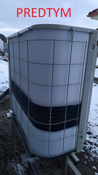

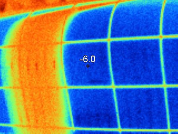

Zdravim, Mam nove TC vzduch-voda, bezi asi 3 mesiace. Chcem sa opytat co si myslite o takomto omrzani vyparnika? Stale tam je v strede taky sirsi pas na ktorom sa netvori namraza. Mozno 1/5 plochy vyparnika. Znamena to malo chladiva v systeme? Ak ano, aky velky je to problem? Ci to treba to riesit, alebo staci spomenut pri prvej servisnej prehliadke? Mozem to mat vplyv na vykon, efektivitu, COP, pocet startov a rozmrazovani,....? @finkis , @gkrivanek , @fural , @septiko , @jozefsv , @petersmd , @majkoj , a ini. Vdaka vopred za radu.

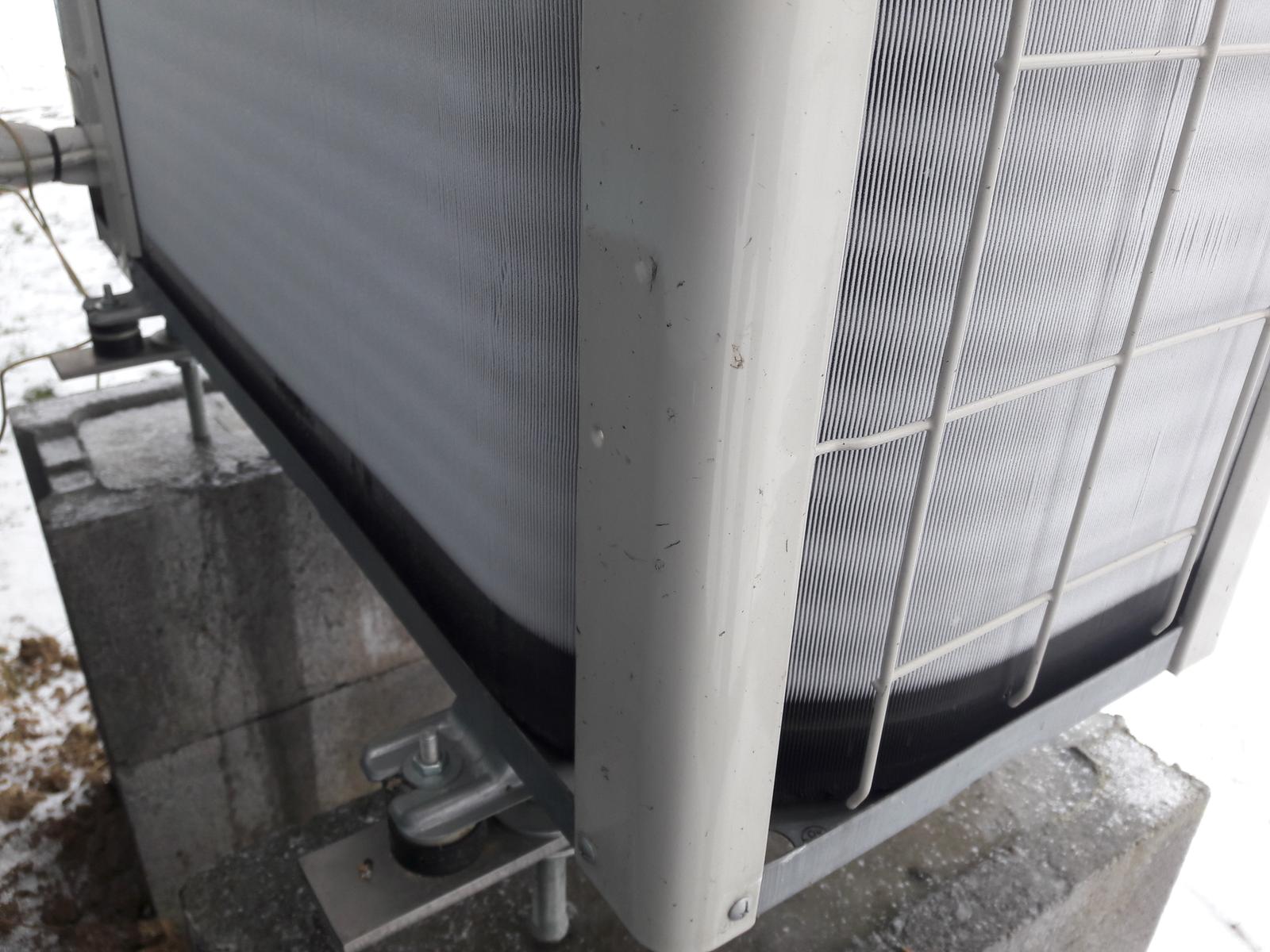

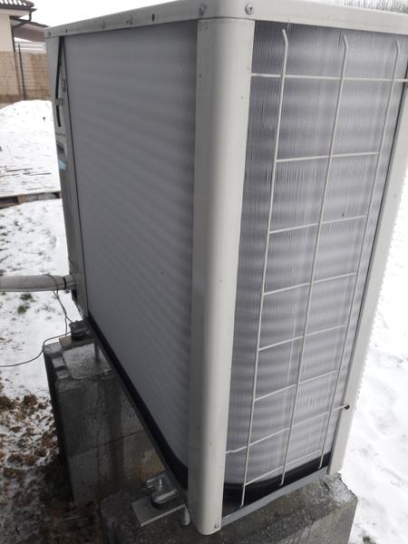

Zdravím, ja mám Panasonic Aquarea H 7 kw a všimol som si, že na spodku mám suchý pás bez námrazy. Nejako som sa nad tým doteraz nepozastavoval, ale po prečítaní tohto vlákna si kladiem otázku či to nie je taktiež chyba na vonkajšej jednotke. Majitelia Panasonicou ako je to u Vás?
@binma Na mojom TČ Daikin som si všimol tiež takýto pás, teraz neviem v akom režime práve boli, či začínalo rozmrazovať, alebo či nemá aj nejaký režim na rozmrazenie spodku.. Inak mi namŕza rovnomerne po celom. Skús ho odsledovať či vždy namrzne takto. Myslím že toto by mohol byť prejav normálnej prevádzky tohto TČ. To čo je na začiatku tejto témy to normálne nie je.
@binma pozri sa ci nemas na vani odporovy kabel, ktory je aktivny ked sa odmrazuje najlepsie termokamerou . Zabranuje zamrznutiu kondenzu a pomaha jeho odteceniu .
Foto je z času keď začínalo namrzať, čiže defrost to nie je. Či je na spodku nejaký kabel netuším ale v nastaveniach som tam nič také nenašiel (ani v servisných). Možno by viac vedel @fural .
@binma cerpadlo si nenecha do vsetkeho kecat a a urcite sa v menu nebude dat vypnut odporovy kabel umiestneny vo vani! Ten si cerpadlo riadi samo kedy potrebuje podla vonkajsej teploty.
@binma na spodku by mal byť odporový kábel, ktorý keď mrzne zapne aby odtekajúci kondenz nenamŕzal na spodku vane... unikajúce teplo spôsobí, že z poslednej vetvy sa odparí chladivo skôr a nevytvorí sa námraza... neronomerné namŕzanie výparnikov je celkom bežná vec, môže byť spôsobená nerovnomerným prúdením chladiva v jednotlivých vetvách po štarte toho ktorého cyklu... chybu by som v tom nevidel
@rkorba To by som chapal v pripade, ze by bolo namrazene a elektronika by vyhodnotila, ze bude potrebne vykonat defrost a potrebuje spriechodnit odtokove dierky. Ale tu je do defrostu daleko.
@binma Este raz , pokial to nemas odsledovane, tak sa ti moze spustat odporovy kabel od urcitej vonkajsej teploty permanentne, lebo nema obrovsky vykon, len udrziavaci cize musi ist dlsiu dobu, aby udrzal vanu v tekutom stave :-)

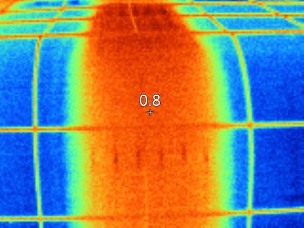

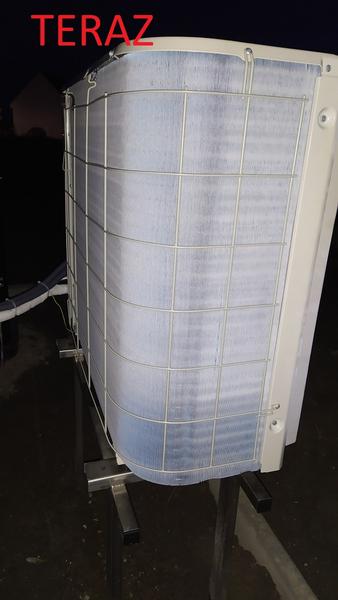

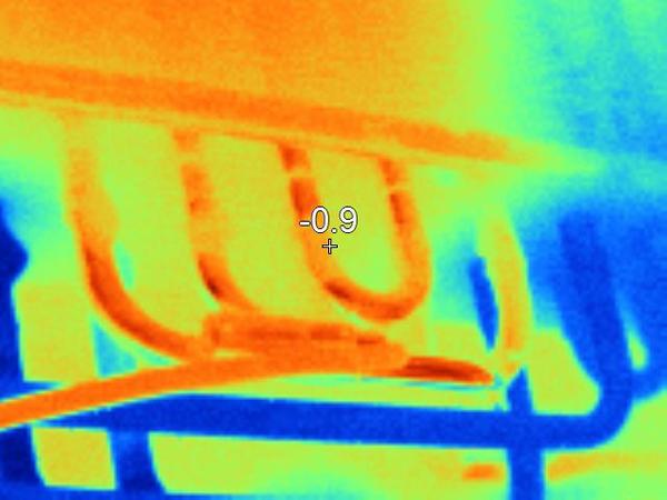

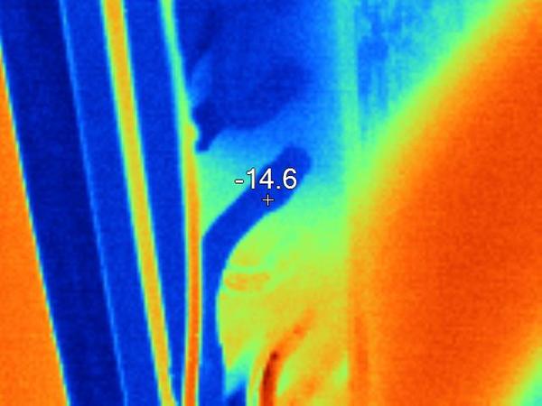

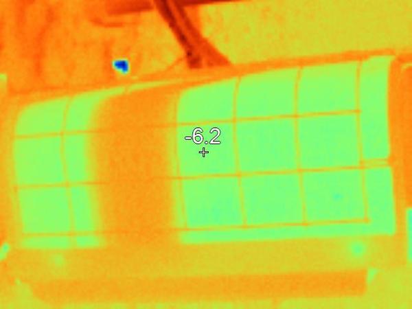

Caute modrosraci 🙂 Chcete vediet ako to dopadlo? Tu mate zopar fotiek z diagnostiky termokamerou. Vonkajsia jednotka vymena za novy kus, vadna odoslana Daikinu do vyrobeho zavodu. Zatial ju mam len 2 dni, ale rozdiel na vyparniku je viditelny. Posledne foto fotene vcera vecer pri teplote asi 1C v momente ked zacalo odmrazovanie.

@palo231 kolko dni trvalo kym ti ju vymenili od podania reklamacie?
@bookeeper cele to trvalo 2-3 tyzdne... Ale ja som ich nenahanal, kedze TC kurilo a my v dome este nebyvame. Ked mali inu zakazku v okoli tak sa zastavili. Prvykrat len zdiagnostikovali a pofotili termokamerou. Potom doniesli novy kus. Neplatil som nic.

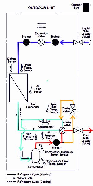

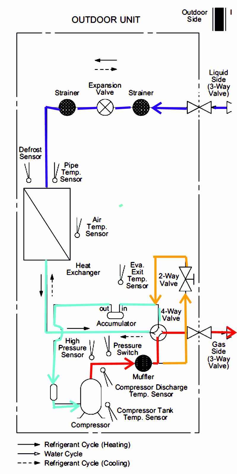

@binma neviem viac Panasonic štandartne nemá od výroby zabudovaný ohrev - odporový kábel vo vaničke, Príčina prečo je ten spodný pás nenamrznutý môže byť rôzna. Napríklad Mitsubishi má vo vaničke ešte vetvu - rurku s relatívne teplým chladivom, pred expanzním ventilom, aby voda v nej nezamrzala a nemusel sa použivať extra ohrev elektrickým káblom. možno je v tej vetve priškrtený prietok chladiva, alebo podľa schémy, horúce plyny z kompresora idu do vnútornej jednotky - červená a časť týchto plynov (relatívne teplých) ide cez dvojcestný ventil (a pravdepodobne cez spodnu časť výmeníka spať do sania kompresora (žltá) a mieša sa s plynným chladivom z vonkajšieho výmenníka, toto sa deje podľa nejakej naprogramovanej logiky(otváranie dvojcestného ventilu) za účelom zvýšiť prietok chladiva v kompresore, prípadne vrátiť olej späť do kompresora, súto len moje dohady, takže neberte to ako 100% schéma je originál.
@fural Vdaka za vysvetlenie. Co som zistil, tak vo vanicke nemam ziadny odporovy kabel. Predpokladam, ze na spravny chod TC by to nemalo mat vplyv?
