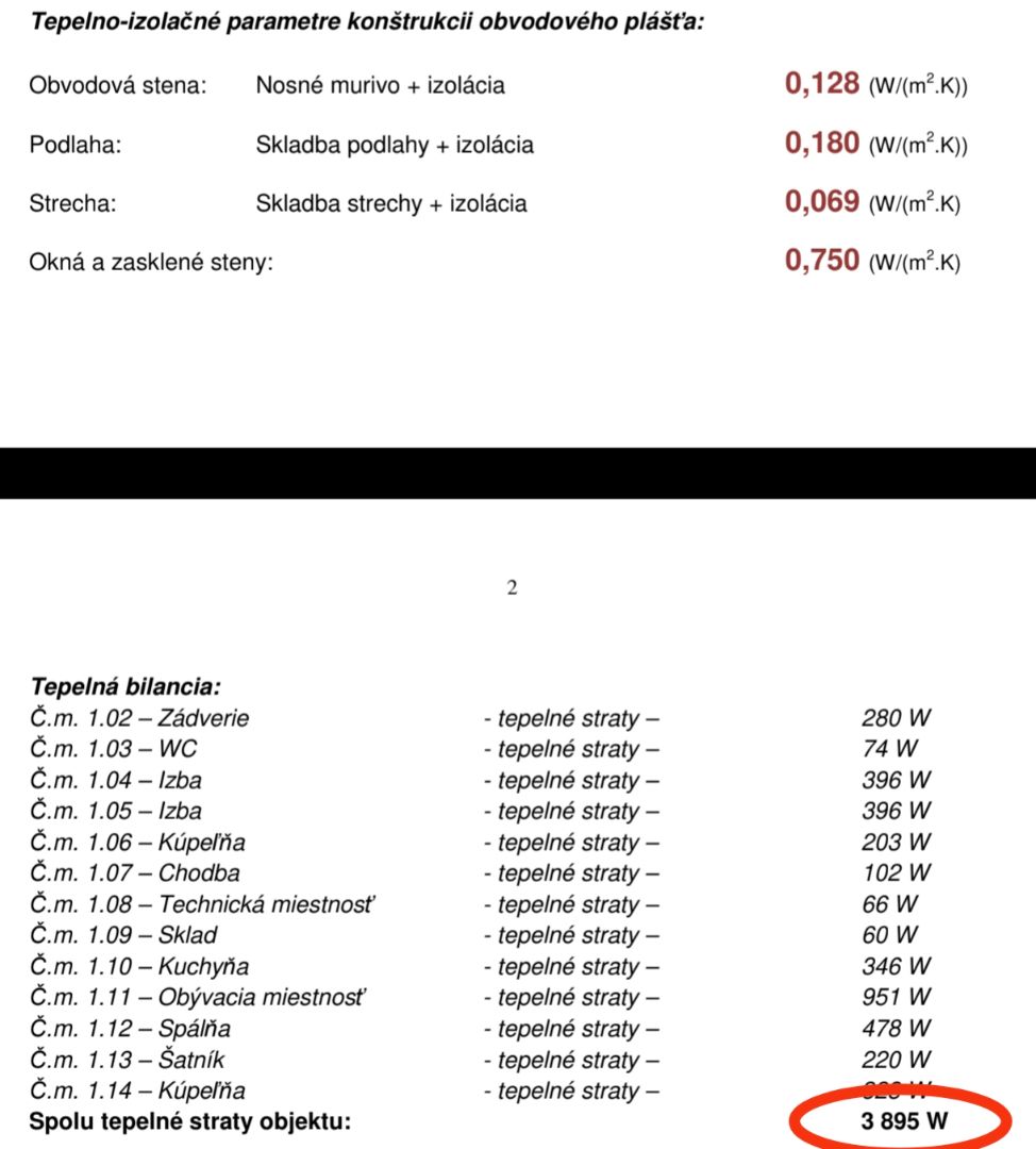

@doda8 Myslím, že je to OK. Vidíš moje vypočítané TS a navrhnuté TČ 6KW...

@doda8 Myslím, že je to OK. Vidíš moje vypočítan…
@frantisekca vďaka
