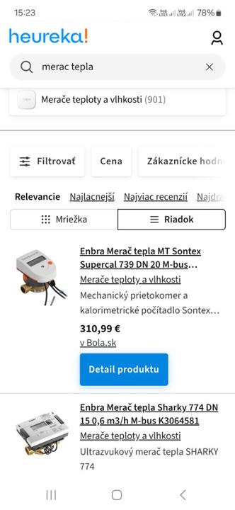

@mgx mas nejaky tip na komponenty pre domorobo kalorimeter?
@mgx mas nejaky tip na komponenty pre domorobo ka…
@rapidek Asi len kúpiť,to len tak ľahko nevyrobíš

@dusan72 nechcem tie kupovane pokial fakt nemusim, vygooglit z heureky viem aj ja.
@rapidek zial nemam, domorobo to nespravis. Teda mozno spravis, vodomer s prietokom a 2 DS18B20. Ale nebude to certifikovane=hausnumera. Kalorimeter s M-busom, modbusom alebo optickym vystupom sa da kupit relativne lacno (co je to 150e). Dolezity je prietok na ktory to chces a vystup ktory chces. Ja mam siemens, ale su aj ine znacky.

@rapidek zial nemam, domorobo to nespravis. Teda …
@mgx hlavne mi islo o ten vodomer. prietok mam maly, okolo kubika za hodinu to bude, no mam vystup z TC 1" za 150 som videl len nejake 150e siemensy na pol col, ale neviem ci mal modbus
@rapidek pisem spravu....1/2coll je malo, musis mat 1coll kvoli prietoku

@rapidek pisem spravu....1/2coll je malo, musis m…
@mgx to ja velice dobre viem. idem si pozriet
