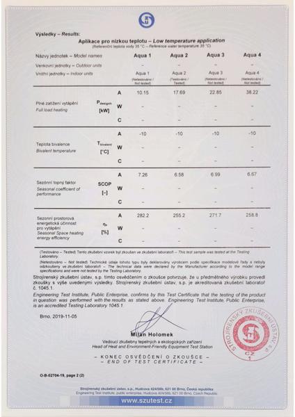

@nora7 Fenomis uvadza na stranke SCOP 7,26.

@zefe Kde si sa na stranke docital o SCOP 7,26? Lebo mne sa zda,ze take cislo im nameral skusobny ustav v Brne a dal na to certifikat.Tak asi pre.pekne.modre oci by ten vyrobok nedostal take cislo.

na túto hodnotu SCOP pre systém voda-voda majú certifikát, tie ich čerpadlá podstúpili skúšku, kde hodnoty zistili, aspoň teda podľa toho, čo viem, čo sme si my zisťovali, takže niečo na tom bude a nebude to len taká hodnota od buka 🙂

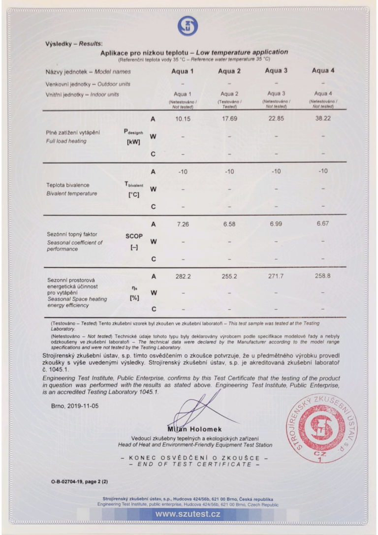

@nora7 to je co za certifikat preboha. 3 zo 4 zariadeni na certifikate vobec testovane neboli a zrovna tej jeden co testovany bol ma najhorsie parametre. Ako moze seriozny skusobny ustav vydat "certifikat" na nieco co neotestoval ? A samozrejme ta malickost je napisana najmensim pismom. Uz mi to dava zmysel, preco sa na to neda kliknut...
TČ vzduch voda maju z A10/W35 COP 5,2 .Pri TČ voda voda je COP defacto sezónne , keďže vstupné parametre teplota studňovej vody, sa nemení.
ak si dobre pamatám, tak v tomto faktore pre TČ voda voda nie je zahrnutá spotreba primárneho čerpadla, čize z akej hlbky sa čerpá voda, tak COP vychádzajú dosť vyššie ako reálne so započítaním spotreby el energie pre studňové čerpadlo.
