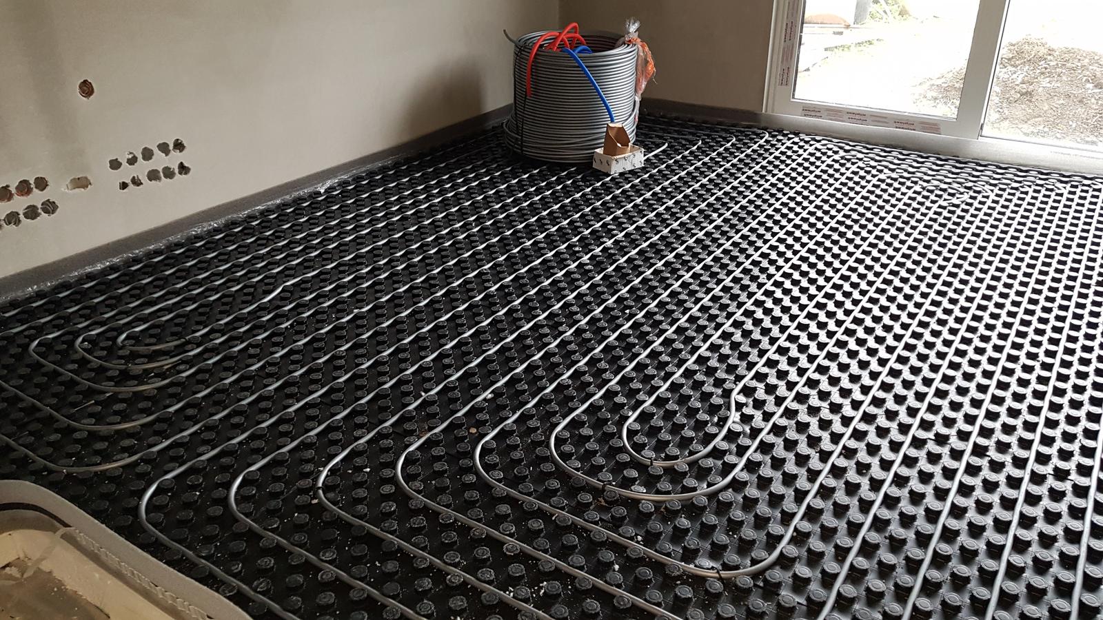

@djgj a keby si vyrezal sys. dosku len na tých miestach, kde je to vyvýšené a rúrky pritlačil na spodný polystyrén? prípadne ich aj ukotvil tými strmienkami čo sa prichytávajú na eps.
@djgj - aka je hrubka systemovej dosky? Ak bezna 5cm, tak jedno riesenie je zmotat hadice, odstranit systemovu dosku, polozit foliu a cez tackery prichytit rurky priamo do EPS. Ziskas cca 3cm vysky vsade. Ak je systemovka jen 3/3.5cm, tak vyhodit jednu 5cm vrstvu (bohuzial) a dat systemovku naspat.

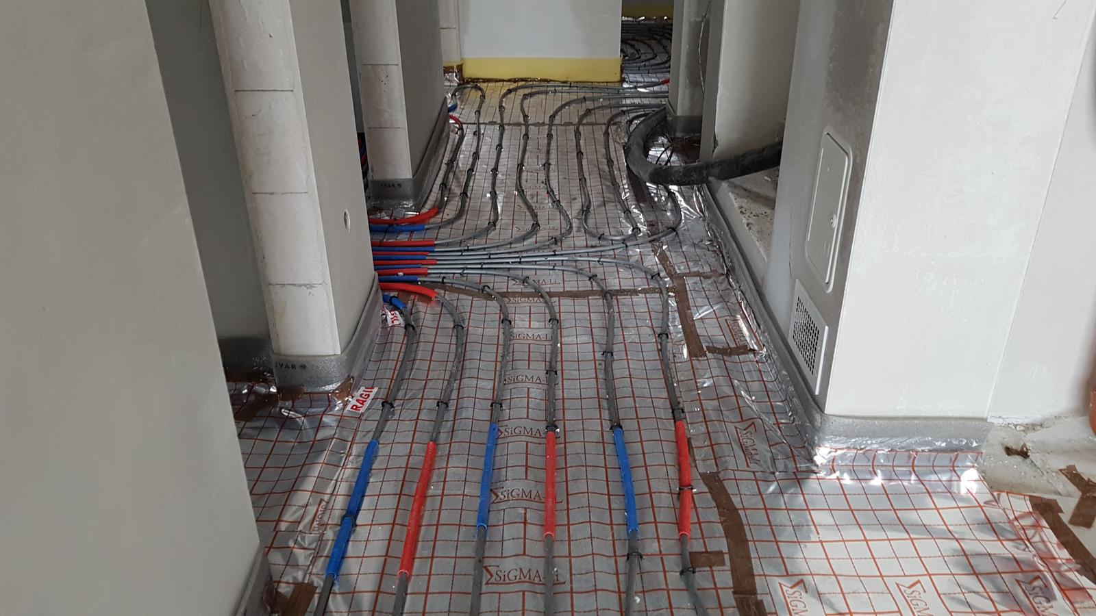

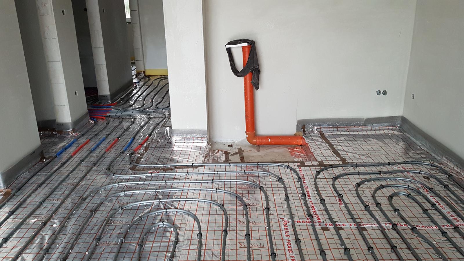

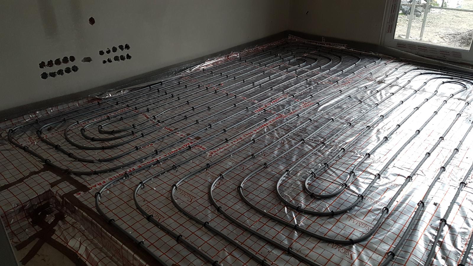

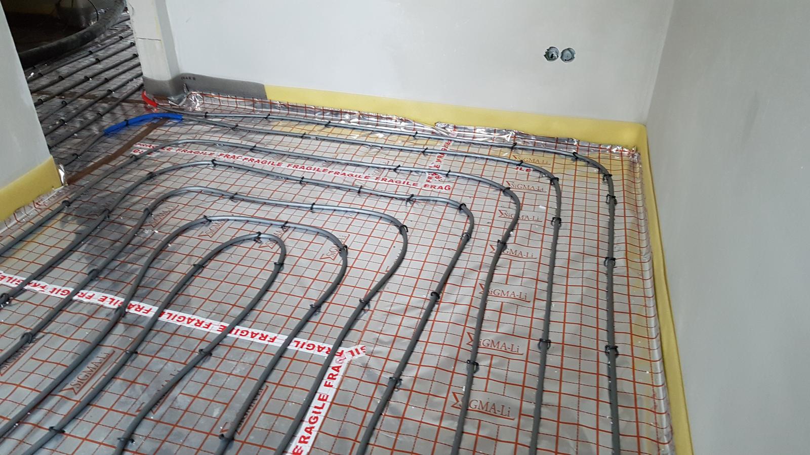

Ok decká je to ukončené. Nebola to sranda, trvalo to asi 5 dní svojpomocne...Povyberali sme systémovku po častiach, položili fóliu a hadice. Iste už to nešlo dať tak pekne rovno ako to bolo, ale robili sme čo sme mohli..Keď budem stavať 2hy krat (v budúcom živote x-) ) už si na to dám pozor..Potery sú hotové, dokonca už kúrime..vyzerá to, že to funguje ako má :-)
