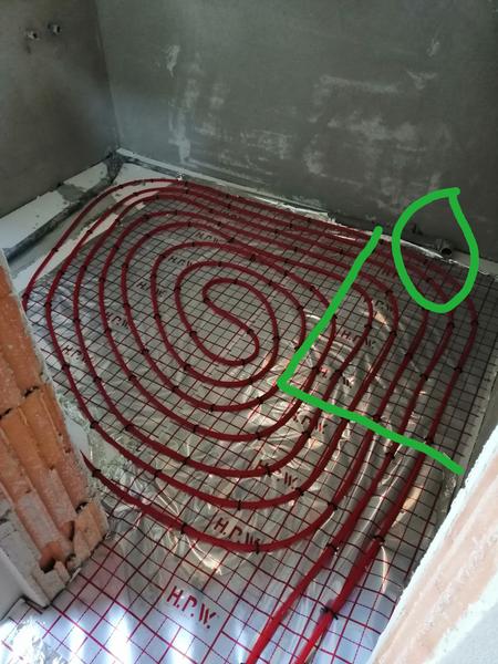

@roman3790 To s tým vysušovaním sifónu je nepreukázaný mýtus. Sifón máš aj tak nižšie, než je podlahové kúrenie, v podstate v tepelnej izolácii, takže na vodu v sifóne nemá podlahové kúrenie vplyv. Aspoň u mňa nie, ja mám celonerezový odtok aj sifón a aj keby som sa pár dní nesprchoval, tak tá voda nevyschne.
Ak sprchu nepoužívaš 2 týždne a viac, tak z každého sifónu sa môže voda odpariť.
