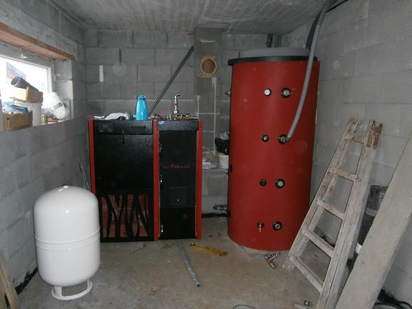

Mam dlhodobe problémy so spotrebou môjho kotla typu Attack FD25 automat na spaľovanie ekohrášku. Vonku sa hýbu teploty okolo 0. Nasypem do zásobnika 7 vriec uhlia t.j 175kg a vydrží mi to max týždeň. Jedno vrecko stojí 4 až 6 eur a keď si zoberiete že mám vrecko na deň tak su to nehorázne peniaze. Systém tohoto kotla som si vybral na základe referencii od rodiny ktorý majú v tomto obdoby 7 vriec na 15 až 16 dní!!! To je nehorázny rozdiel. Už neviem čo mám robiť. Len do toho vrážam peniaze! Ak mi viete niekto pomôcť budem veľmi vďačný. Stačí ak mi niekto s podobným kotlom napíše skúsenosti. Hlavne o spotrebe....

 V prvom rade ďakujem za reakciu od vás. Trochu to priblížim no najskôr pripomeniem že niesom odborník na tieto veci ale viem že niečo nieje dobre. Mam 130m2 jednopodlažný dom novostavbu nezateplenú postavenú z porfixu 375 hrúbka. Kúrenie mám len podlahóve. Vlhkosť v dome na meteostanici je cca 60-70% čo nieje najmenej. Dom vykurujem na 24 °C. V kotolni mám automatickí kotol Attack fd25 automat čo je zliatina ktorý nabíja akumulačńu nádrž 830l v ktorej je ponorený bojler 170l dokopy 1000l. Ako reguláciu v dome mám zónovu reguláciu. Musím priznať, kúrim prvú sezónu. Čo sa týka referencie som bral z Oravy kde tento sýstém kúrenia majú traja ľudia z blízkej rodiny čo majú zateplené domi a podstatne vačšiu plochu ale aj podstatne menšiu spotrebu. No je pravda že kúria Polským ekohráškom čo je čierné uhlie a ja zase hnedým uhlím Bilina. Majú všetci Polske kotly KOLTON čo sú ocelové. Ja som skúšal už hádam všetky druhy uhlia ale čierne neviem nastaviť a každé uhli mi vydržalo rovnako dlho. Ja už neviem. Keby to fungovalo tak ako som očakával tak by som bol nadmieru spokojný ale keby som toto vedel tak dám plyn!

 Ano napadlo ma aj to ale keď je raz účinosť kotla 91% a kotol je vyrobený na spaľovanie ekohrášku tak neviem. Tento kotol ma tiež také knihy ktoré zabraňujú úniku tepla a točia ho v kotly a tiež aj zavesený zvon. Pravdaje že ano oceľové kotly majú že vraj lepšie spaľovanie ale to nemôže robiť predca taky veľký časový rozdiel.

 @leito Pri momentálnych teplotách vonku čo je tak -7°C je to už 40Kg na deň a to už sa mi vôbec nepáči. Jedna tona je za 150eur plus na jednu tonu dovozné 30eur čo je už na tone 180eur!!!!! A to je Bilina 17-18 MJ výhrevnosť. Keď si to prepočítate je to dosť veľa. A to na Orave jeden ma čierne za 180e a druhy za 220e a podstatne inak im to vydrží! Nemám kotol v manuálnom režime ale v prevádzke PID. Ale keď som mal manuál tak 60% ventilátor 12s podávanie a 16s prestávka. Čo mam rodinu tak to je oblasť Bobrov a Rabča no a obaja majú značky Kolton čo ich kotly stály 1700e a môj 2500 a ešte som na tom horšie. Akumulačku som mal navrhnutú nezávisle od troch kurenarov keď som si dával navrhovať kúrenie, keďže mam len podlahové tak povedali že to musí by,ť ale je to dobrá vec či mate na to iný názor? Už neviem čo mám robiť som z toho už hotovy.Ešte mam doma jeden druh uhlia je to to Peletkové uhlie čo je čistý extrakt z čierného uhlia ale toho mám cca 600kg. Len pre predstavu pridávam foto ale to je len rozmiestnenie bez zapojenia. Je to novostavba v ktorej bývame od mája je myslím že vplyv toho to ž nebude či?

 Ako ja beriem že ocelové spaluju lepšie ale aj tak dajme tomu že vám vydrží násypka 15 dní a mne 13 dní! Ale nie 6 dni!!! To už nieje v kotly!!! Tomu neverím lebo keby boli také rozdiely tak by to aj zakázali vyrábať... Zázraky nečakám len nejaké optimum.

- Znížiť ventilátor na 35% dajme tomu. Osobne som mal problém že pri sťahovaní som nemohol zapáliť uhlie. Lepšie povedané keď som zapálil neodpálilo sa ďalšie až kým to nevyhaslo. U mňa osobne to bolo ventilátorom. Komín ma dobrý ťah (asi) ku tomu ventilátor a preto sa uhlie nedokázalo odpáliť lebo ventilátor to zhasol dá sa povedať. Ty máš 20 komín tak možno ti netreba tak fúkať, ja mam 18 ale čosi dlhší. Potom hnedé uhlie nepotrebuje celkovo tak fúkať to nieje čierne uhlie. Možno preto maš taký teplý komín.
-potom neviem aký máš motor ale nezdá sa ti že tam tlačí moc uhlia??? Ja mam predpísane výrobcom na hnedé uhlie čas 16podavanie 74 prestávka no dostal som sa na 16podavnie 100prestavka ,lebo pri 74 sa mi zdalo že nebolo pekne prehorené uhlie.
Ja som dal tiež za pec 2500 ale ono je to aj o tom čo v sebe má riadiaca jednotka...... to je ťažko toto.
No s tým čiernym uhlím to je tak aj u nás od jedného výrobcu predáva čierne uhlie od 185€ po 215€ neviem či su to presne ale zhruba takto. To 185€ je akože najhoršie nejaké 26 MJ obsahuje viac popola .... Za tých 205€ je taký stred 27-28 MJ menej popola a za tých 215€ to už má byť 28-29MJ kvalitné uhlie najmenej popola s tých 3 typov. Potom sú ešte čo predávajú aj ruske a kade jaké ale to som neskúšal.
Jedna vec je že zišlo by sa ti zohnať lacnejšie uhlie. Ved za tu cenu musíš zohnať pomaly čierne uhlie a to je už úplne inde to vydrží raz toľko zhruba. Ja som s podobnej oblasti ako máš rodinu len iný smer a to ako hovorím uhlie je čosi drahšie u nás lebo nemáme po blízku vlakovú dopravu takže všetko sa prepravuje kamiónom do našich oblastí. Bydlisko máš písane okres: Prievidza neviem ako ďaleko to máš, ale pozeral som je tam Ridera (dufam že to neni reklama) a kúpiš tam dobre uhlie a treba aj iný dovoz nie za tonu 30€ .Potom to kúrenie na 24 no neviem ako to maš naplanované so zateplením , ale potrebuješ jednoznačne zatepliť. Ono sa to zdá ale teraz ta stena vyžaruje taky chlad kým neni zateplená. Po zateplení dajme tomu ti bude stačiť 23 a bude to to isté a spališ isto menej. A k tej akumulačke podľa mňa ku automatu je to nepotrebná vec....

 Súhlasím s Leitom. Podľa tých tvojich parametrov máš nastavený max výkon horáka a pri max výkone musí ísť aj pomerne veľké množstvo vzduchu a veľa tepla ženie hore komínom. Skús nastaviť pauzu na 90s uber vzduch na min, ale keď ti bude dymiť komín tak pridaj aby to bolo na hrane a podávanie nastav tak, aby si nemal kráter ale ani veľkú kopu. Nenastavíš to za hodinu ani pol dňa, sú to cele dni experimentovania a ladenia. Ja si uhlie vozím na prívesnom vozíku, stačia mi 3 plné cca 2,5t na celý rok a ešte to miešam aj s pilinami a žiadny problém emoticon . A ak si tuná nebol tak študuj a daj vedieť, či je nejaká zmena. http://www.energoportal.cz/forum/pevna-paliva/attack-fd-automat-112287/?retezec=Attack%20FD25

 Pozdravujem Leito a Patrick207 najskôr ďakujem za cenne rady a samozrejme hneď ako sa vrátim domov z tohoto Icelandu idem na testovanie kotla. Momentálne študujem tú stránku čo si mi dal Patrick207 a ani by som nepovedal kolko ludí ma problémy podobného typu... Prosím vás vedeli by ste mi niekto povedať kolko máte teplotu spalín??? Čo sa týka tej akumulačky začínam byť toho názoru aj ja že je to blbosť ale už keď to mám čo narobím nestálo to málo aby som to vyhodil. Patrick hovoriš 2,5t na celý rok to mám ja za 2-3 mesiace v ťahu. Uvedomujem si že aj to moje uhlie je riadne dráhe ale v tej našej oblasti neviem zohnať nič!

 Teplotu spalín ti nepoviem ale ruku v pohode priložím na rúru za kotlom. Uhlie vo vreciach je komfortnejšie ale ide to do ceny, ja kupujem v Púchove hnedé!!! Myslím, že čierne sa neoplatí, ale to je len môj názor a nehádž flintu do žita.
