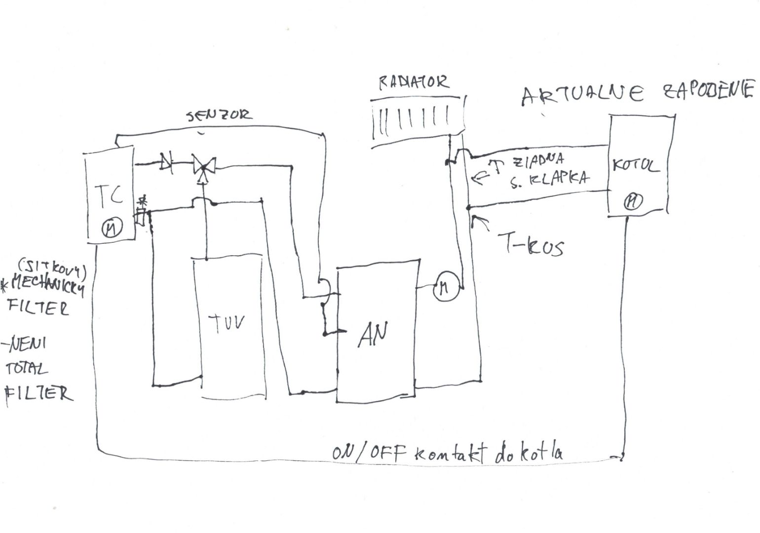

@fox0903 zapojenie pri plynovom kotli je ine ako … @mgx nuz ja som to uz tu raz snazil sa usmernit kedze hned zacali riesit tarifi a spotreby co ma vobec nezaujimalo je tu dost tem ci kotol alebo tc.... a tak isto uz pisal ze je to zapojene proti scheme zapojenia od vyrobcu. tak isto uz sa pytali aky kotol mam a ja pisal ze kondenzacny a co viem jedine ktore su kondenzacne su plynove u nas rozsirene. cize zhrnutie.... kotol 20kw ecotec vailant, tepelko uz namontovane aux 12kw split, radiatory objem systemu do 80l....akumulacna nadrz 200l qadroflex 6vstupov. akumulacka viem ze je fajn na vyrovnanie tlakov len z dovodu ze 2 otvory su na zlom mieste nedaju sa pouzit na napojenie kotla. schema vyrobcu urcuje bod napojenia externeho zdroja pred akumulacnu nadobu. lenze neuvadza detialy ako sa to ma napojit ci staci na vstup a vystup AN dat Tkus a spatne klapky a hotovo alebo je dobre pouzit 3 okruhovy anuloid spatne klapky a pridat obehove cerpadlo ktore bude z anuloidu tlacit vodu do akumulacky alebo staci existujuce obehove cerpadlo to taha vodu z AN do radiatorov? projekt k tomu nie je...spolahol som sa na dodavatela ze vie co robi a to bola chyba tak teraz chcem to opravit a idealne raz a dobre. alebo uplne ine zapojenie?
