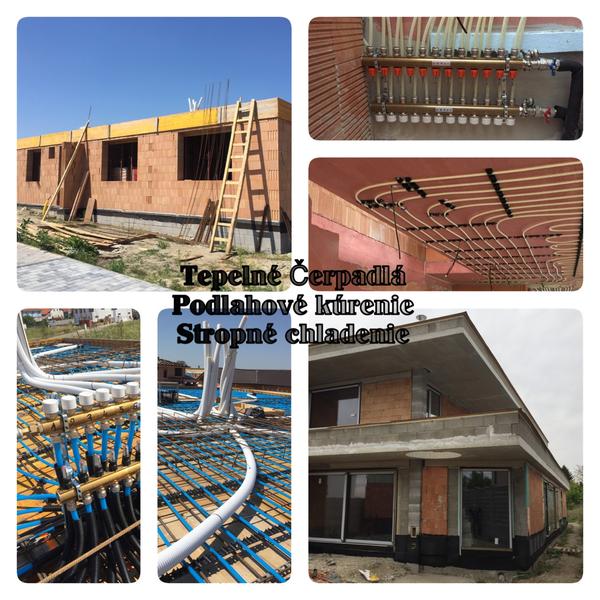

Ahoj rekuperačné rozvody do železobetonovej dosky je samozrejme možné inštalovať, ale máto zopár jednoduchých zásad a to: treba vopred upozorniť statika že tam niečo také dávaš nakoľko oslabuješ vrstvu betónu a treba pripraviť nato výstuž atď. Ďalej je tonutné si preštudovať návod pretože nieje možné vedľa seba dať viac ako tri potrubia. Musíte robiť rozostupy zase koli oslabeniu betónu. Ak budete mať ešte stropné chladenie taktiež cez tieto vetvy by ste nemali prechádzať s trubkou kôli tvoreniu sa kondenzu a po rokoch užívania Vám to môže plesnieť. Inak vrelo odporúčam to takto robiť nakoľko inštalácia je takto jednoduchšia, máte kratšie rozvody.
@dobro13 chcem sa opytat ak mate skusenost.. staci tieto plastove vzducharske potrubia co su hore na foto, polozit na CD profil? lebo vecsinou vidim ako je to kotvene do stropu alebo do drevenych nosnikov,, ide mi o to ze ci ked potrubie len polozim na CD ci to nebude hucat
@jblaze neviem ako myslis na CD profil ale hore fotka co je tak to je na predpripravu zaliatia betonim, takze bzucat to urcite nebude. Je taktiez dolezite aby rozdelovacia skrina bola vnutri odhlucnena a medzi rek. jednotku sa dava este tlmic hluku.
@dobro13 nekomentujem fotku, ale ci nemate skusenost ze sa rozvody jednoducho polozia na CD profil ci to nerobi nejaky akusticky problem, ci nebzuci strop
ulozit trubky na CD profil neodporucam, treba ich pevne ukotvit
