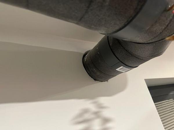

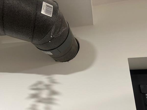

Ahojte, ako ideálne vyspraviť túto vzniknutú medzeru ? Jedná sa o potrubie rekuperácie k vonkajšiemu vývodu / prívodu. Na druhej strane (z vonku) to vyzerá podobne. Pena a prekryť lištou bude postačujúce ? Ďakujem

@boraa čo tam po medzere, tam to stačí vysilikonovať.. Ale celú tú armatúru je treba nejako rozumne schovať do SDK podhľadu.. Je to ohyzdné.

@boraa ja ich mam oba, nasavanie aj vokanie von, zaizolovane sklenenou vatou. medzery rura v stene pur penou a zacistene sadrou. aby sa tam voda nezrazala
