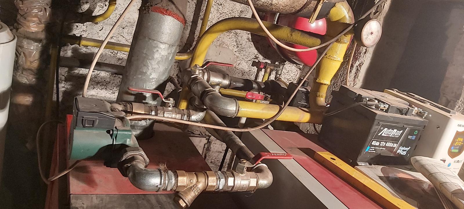

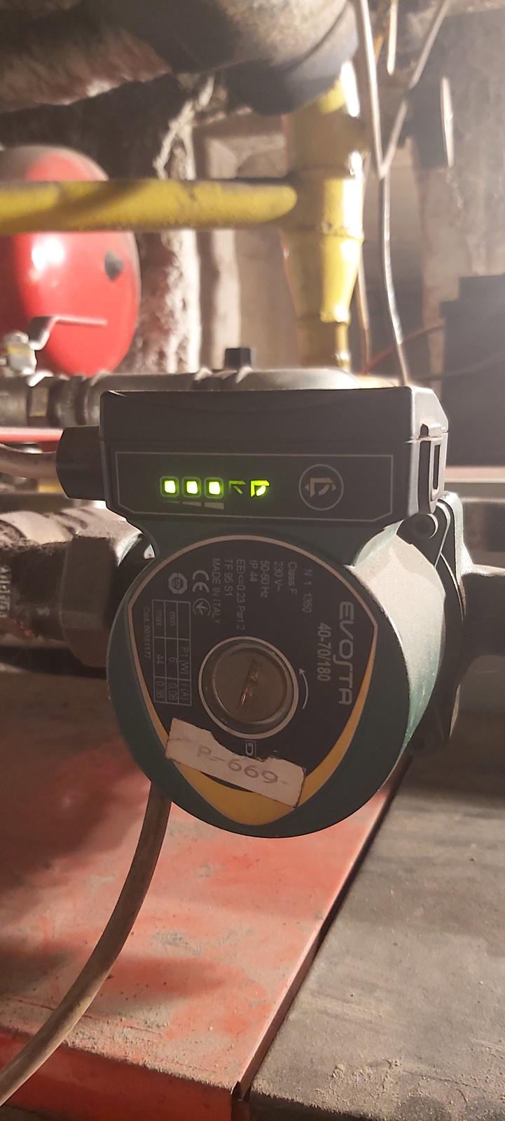

Zdravim.. mam otazku ohlafom vykurovania. Mam Viadrus u26 a mam problem s vytopenim. Kotol samotny vytopim na 80*C bez pro lemou. Len radiatory su stale vlažne. Čerpadlo zapojene za kotlom. Aky je rozdiel zapojenia za kotlom alebo pred? Alebo kde inde može byť problem? 2 podlažny dom 10 radiatorov. Čerpadlo Evosta 40-70/180
Filter pred čerpadlom je čistý...?
@dedo758 ano bol čisteny nedavno
@daralbajda mam foto
Skús ešte poklepat po tej spätnej klapke,či nie je zalepena,ak to malo používaš a či je v smere do radiátorov..
@chlapeczdzedziny Za kotlami na spiatočke pri zemi je 2” šupátko. Môže byť rozsypané. Minimálne ho skontrolovať, či je otvorené...
Tým plastohlinikom je prepojené čo?čo je tá hrca v ciernom polystyrene?
@daralbajda neviem.. termostaticky ventil či take niečo
Bezpečnostný proti vyvretiu - si myslím...
@dedo758 ano toto
@chlapeczdzedziny Ešte ma napadlo - za plynovým kotlom je spätná klapka? Lebo môže stáčať vodu cez neho a do domu ide minimum. Ako ďaleko sa teplá voda dostane od toho Viadrusu...?
Za plynom neni žiadna klapka...nic.. A tepla voda sa dostane az hore..v tom neni problem.. len topi slabo na to, ze na kotli je 80st
Dostane sa hore, ale pomaly. Preto by to mohol byť ten 2" ventil za kotlom, čo som spomínal, alebo aj vzduch v čerpadle (a potom nejde na plný výkon), alebo sa veľa tepla vráti cez ten plynový kotol. Ten plynový má čerpadlo...? @chlapeczdzedziny

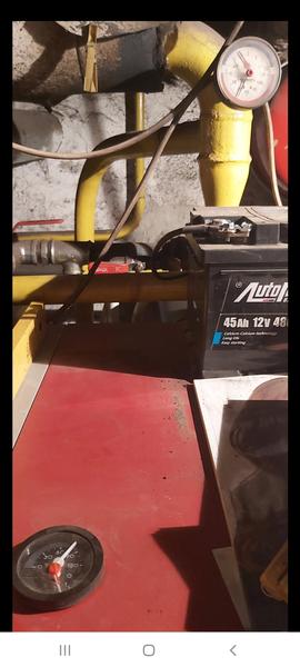

@dedo758 To si nemyslim. Lebo keď chytim rukou tuto trubku hneď za kotlom (pred čerpadlom) tak je vlažna. Ta horuca voda ani z kotla nevyjde.
A keď otvoríš ten zatvorený ventil by-passu a odstavíš čerpadlo, ani tak to teplo nevylezie? Na samotiaž...
Aj to som skušal.. Samospadom žiadna zmena
Tak to už len ten ventil na spiatočke...
@chlapeczdzedziny chod po trubke pokial je tepla...od vystupu z kotla aj na samotiaz..
Zdravim všetkych. Vopred sa chcem poďakovať za rady ktoré ste mi radili. PROBLÉM VYRIEŠENÝ Problém bol v budíku na kotly. Pravdou je, že bol tam OD NOVA ! Ukazoval zlú teplotu. Odlišná a skutočná bola na potrubí. V podstate sa netopilo na 80 stupňov (podľa budíka na kotly) ale na realnych 40, čo ukazoval budik na potrubí. Po výmene budíka na kotly sa zistilo že sa len primálo vykurovalo. Prajem pekný deň a dúfam že to niekomu v budúcnosti pomôže. P.S. Ani nové není stopercentné.
