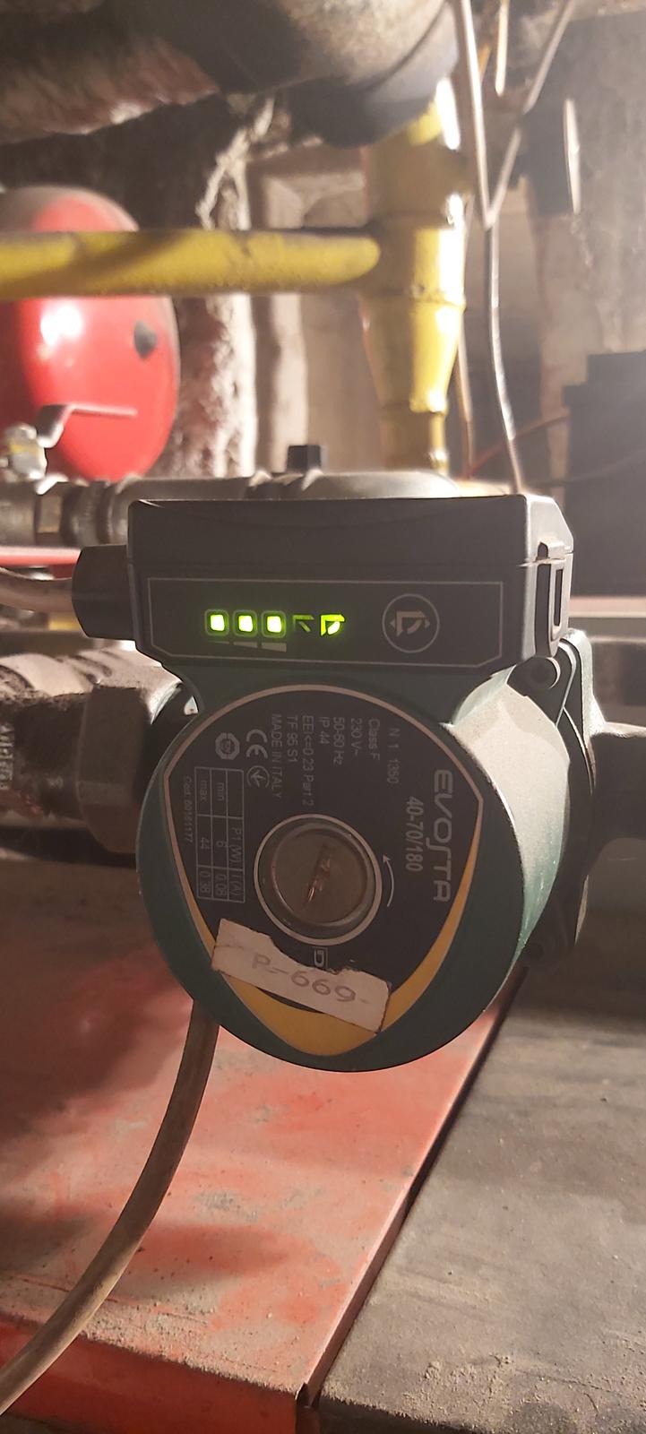

Svietia ti prvé 4ledky naľavo ? Skús prepnúť režimy .,možno konštantný tlak (tá najvyššia ledka,čo je na podlahovku ak ani tá nepretlaci ,tak je slabé....má výtlak len 7m..

@chlapeczdzedziny tak máš buď niekde spätnú Klapku naopak,alebo daj čerpadlo do režimu na podlahovká ,to musí pretlačiť...písal som vyššie..
@daralbajda ja mam čerpadlo ma max ... tretia kontrolka... a žiadna zmena
@chlapeczdzedziny a krivka ktorá? a

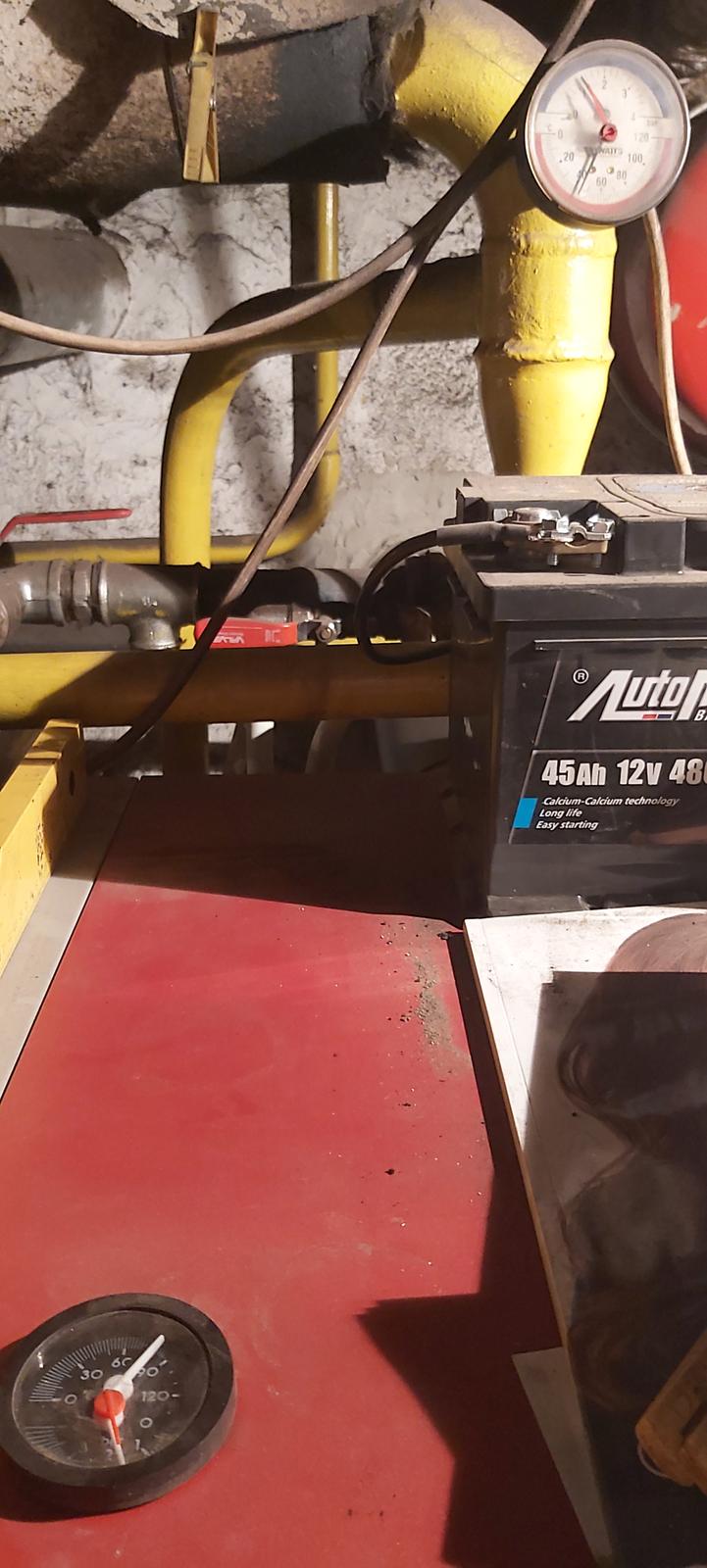

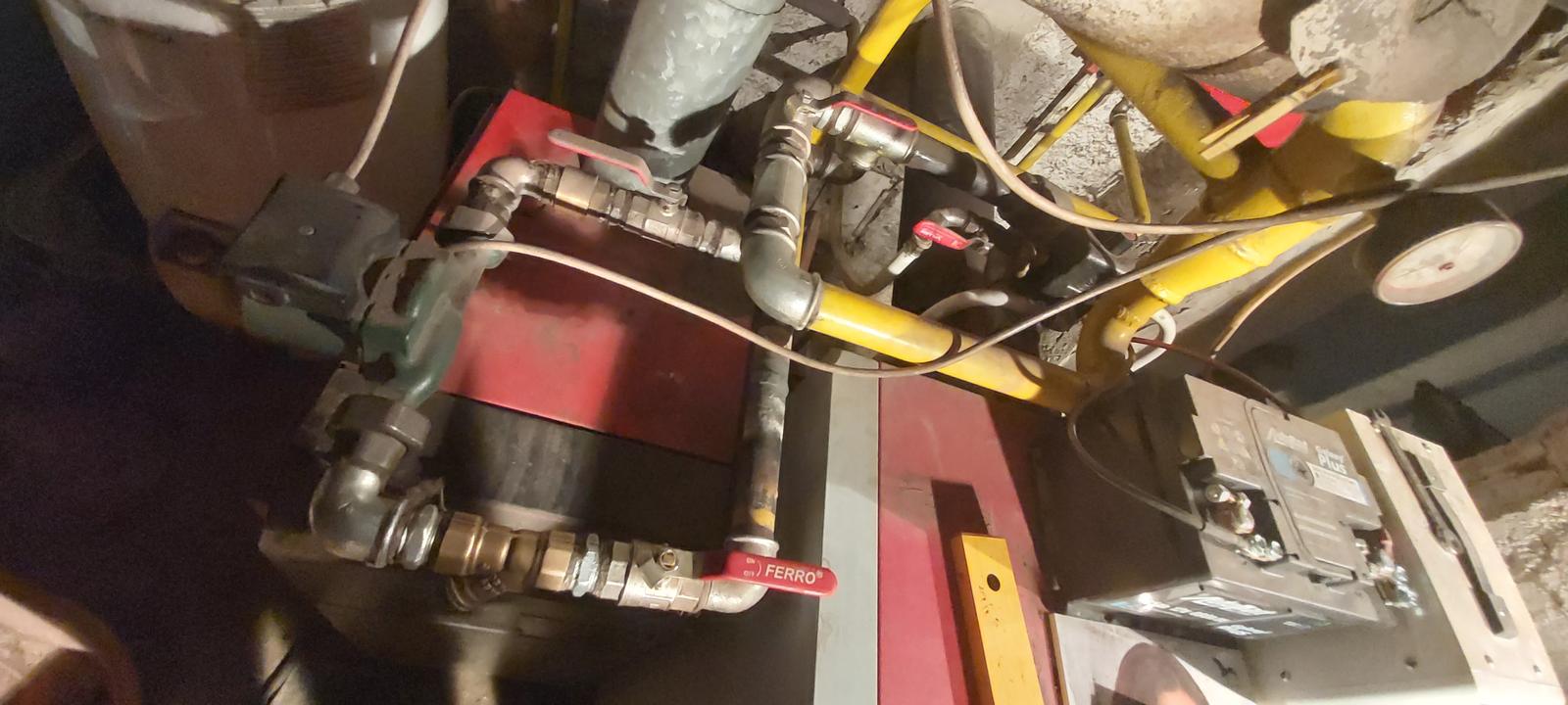

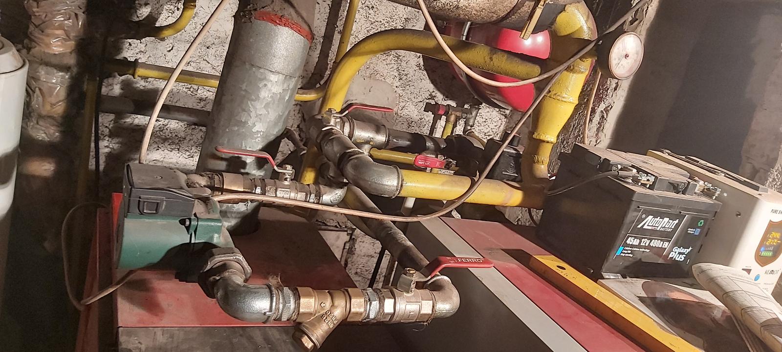

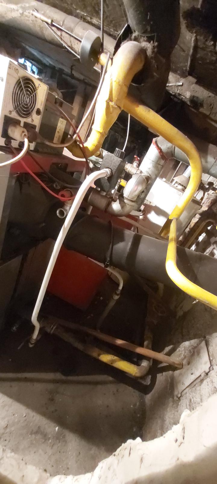

Troška dosť gulaš.. dufam ze to pomože
Budiky
