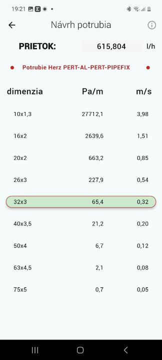

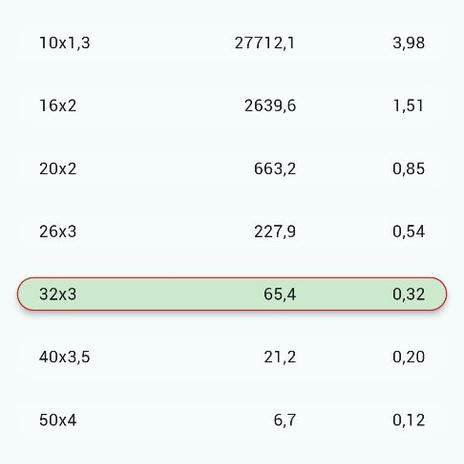

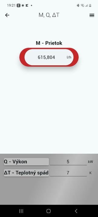

@purplesticks Herz kalkulačka pri 5kW výkonu a 7° teplotnom spáde vypočítala prietok 615litrov. A odporučí plasthliník 32x3. Rozklikni obrázky.

@purplesticks - pri deltaT=5K je minimalny prietok 850l/hod. Pre dimenzovanie potrubia treba pouzit bud med 28mm alebo Alpx 32mm. Nerezovym vlnovcom by som sa rozhodne vyhol ( a ak, tak o o jednu velkost vacsi - hydraulicke straty). 1"=DN25=26mm vnutorny priemer + 2mm (2x1mm steny) pri oceli/medi je 28mm ocel/med alebo 26mm+2x3mm=32mm pri Alpex-e. Ak pouzijes 3/4 moze ti TC padat do chyby s nedostatocnym prietokom
