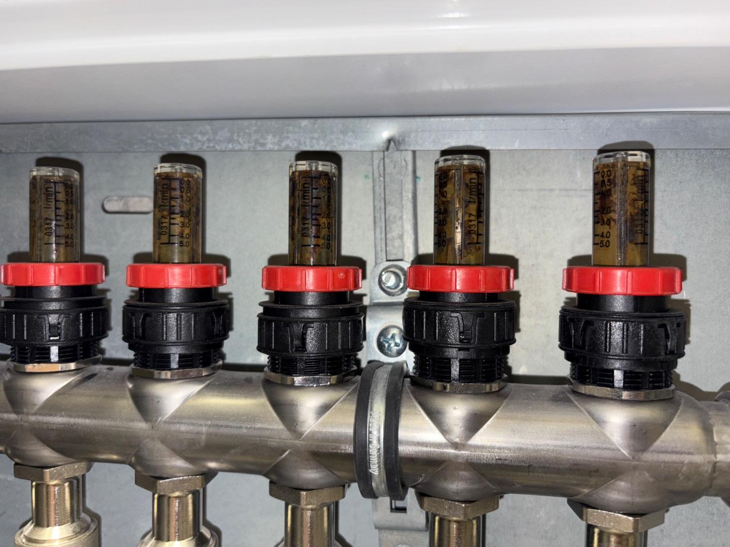

Kuk prilozene fotky, jedna je z poschodia, druha prizemie, co s tym? nejake precistenie? pisal som kurenarovi co to robil, ale ktovie kedy sa ozve ... - spustane kurenie bolo pred 3 rokmi
Ahoj chcem sa spýtať či ste nezistili prečo to máte tak zanesené? Máme rovnaký problém ale ako hľadám tak hľadám tak nič neviem nájsť žiadne info čo stým .vdaka
najlepsie precistit system a potom nanovo napuustit aj s chemiou aby sa to nestalo
@lenusina Ozval sa mi kurenar a pride to spravit ... citujem z jeho emailu @michal_brezansky presne ako si pisal, budem mu volat, som zvedavy kolko za to bude chciet ... "prietokomer sa da rozobrat a vycistit, ale do buducna odporucam skor pri servisovani kotla dopustit cez filter niektory z vyrobkov na ochranu. Co sa tyka vody, by som odporucal cely system vyprazdnit a vyfuknut s kompresorom a znova napustit spolu s nejakou chemiou, aby sa toto nestavalo"
@atak77 nemas aj radiatory? Ak ano tak mozno hrdza z nich, lebo neviem kde by mohol takyto bordel vzniknut. Teoreticky sa da nahodit taky magneticky filter na kurenie...
@igor256 mam magneticky filter ... nie, vsade podlahovka napadlo ma ze mozno z vody zo studne, lebo nemam v systeme len statnu vodu
@atak77 - pravdepodobne mas studnicnu vodu s obsahom vapnika/zeleza a nepouzil si inhibitor korozie. Mas 2 moznosti: 1) doplnit inhibitor, nejaky poriadny filter (s vlozkou) a tocit aktualnu vodu. Vyhoda je, ze uz je zbavena 02 a viac to korodovat uz nebude 2) vymenit a vycistit, ale napustenie riesit poriadnou vodou, tzn. makkou (nie destilovanou) + inhibitor https://forum.tzb-info.cz/101201-tvrd...
@mgx nebudem riesit filter ... vypustamm to a dopustam statnou vodou, ta je v poriadku vdaka
Ahojte, takto nám vyzerá podlahové kúrenie. Riešil to niekto teraz v krátkej dobe? Treba vyčistiť celý okruh či stačí magnetický filter Quadromag? Ďakujem za odpovede
