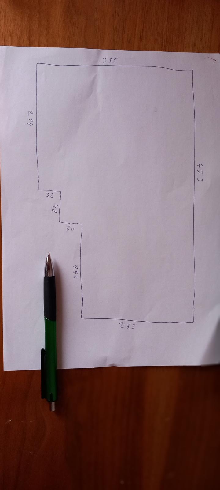

@peto2023 chcelo by to viac informacii, nacrtok miestnosti a rozdelenie po okruhoch, tepelnu stratu. V zasade bezne zateplene domy s dlzkou okruhu do 100m problem nemavaju ale nepoznam situaciu...

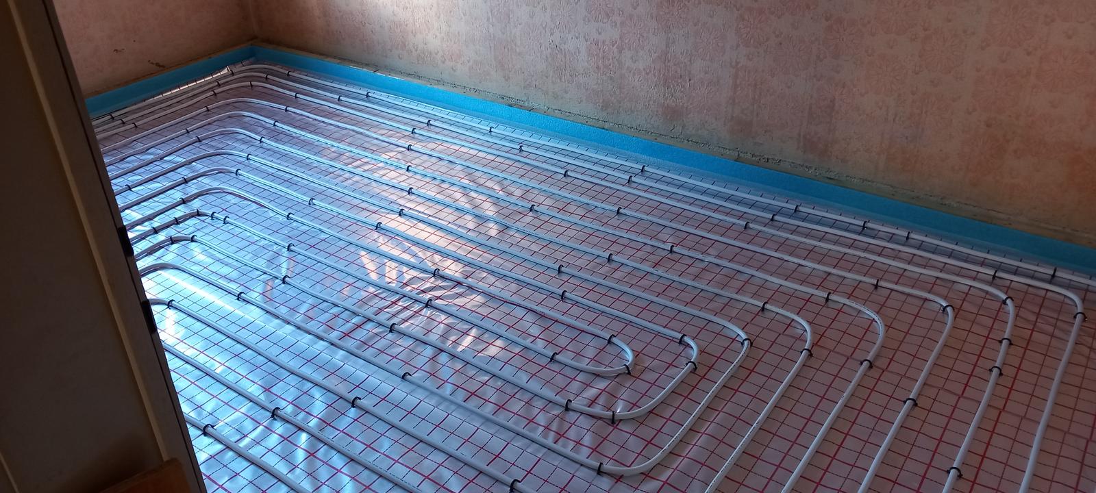

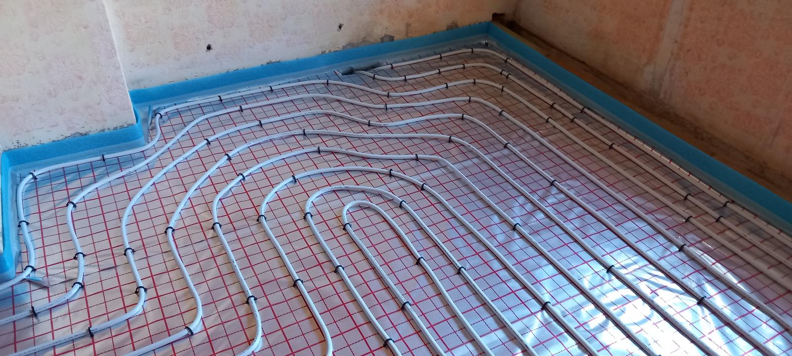

@mgx je to starý dom, zateplené budú zatiaľ len vnútorné obvodové steny a stropy 15cm minerálna vlna, v podlahe je 8 cm polystyrénu, rozostup trubiek 15cm. Prvá izba má 13m2 - 93m trubky, potom mám 2 izby 22m2 tak tie rozdelím na polovicu, chodba má 12m2, kúpeľňa 5m2.

@blacksr Dal som to na 15cm, pri obvodových stenách 10cm. Podlaha bude laminát.
