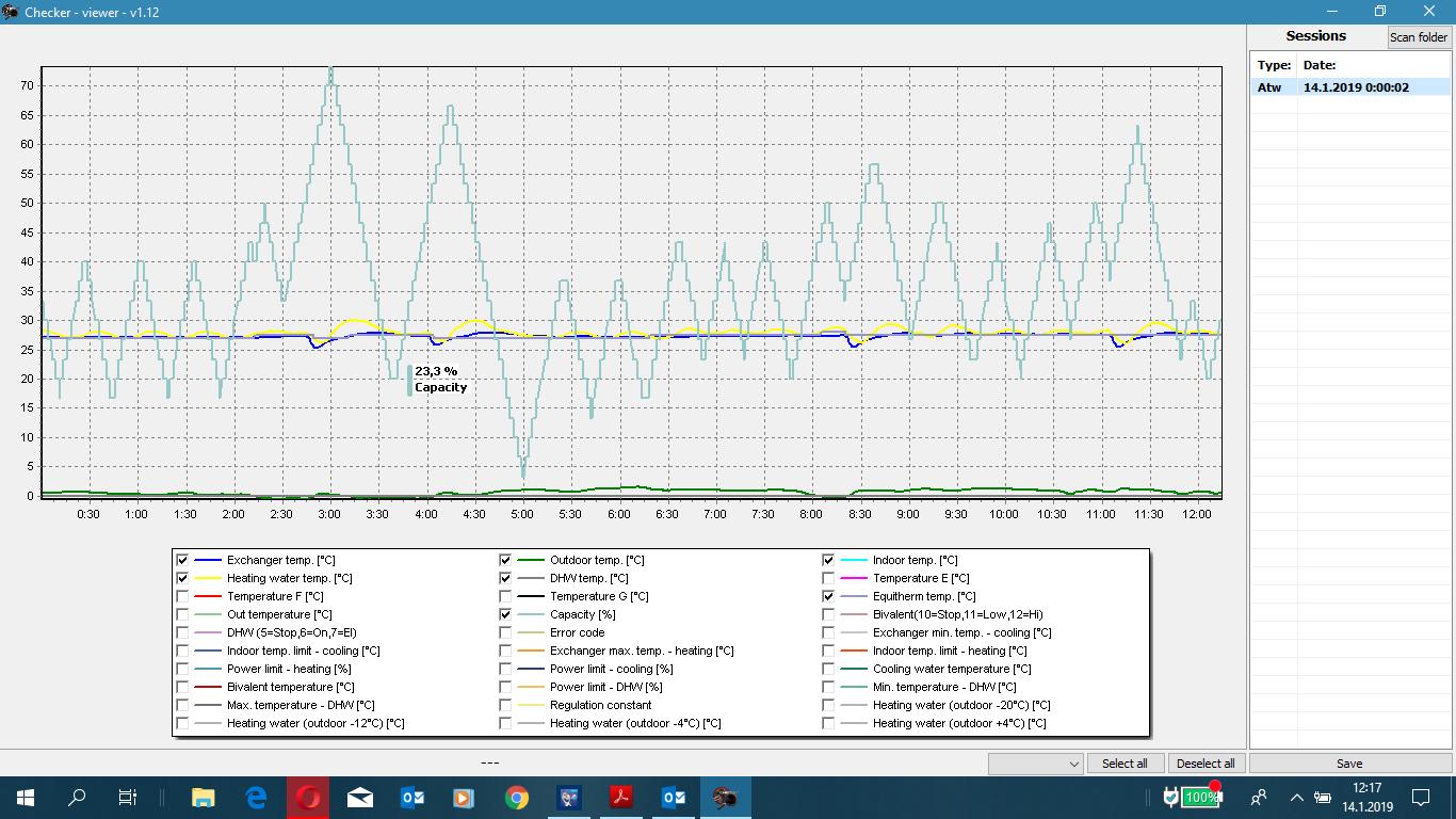

@dufus777 @vietordoplachiet Stale sa mi nezda to odmrazovanie tu je beh jedneho cerpadla za poslednych 12h vsimnite si to odmrazovanie a beh vykonu ani jeden zbytocny start cerpadlo ide stale v nejakom rezime. Podotykam teploty vonkajsie okolo 0-2 st , co najviac ovplyvnuje odmrazovanie v grafe je to minimalne je tam aj beh kompresora siva ciara. Jednotka tam je 7kw strata domu 5,1kw. Pokles modrej je odmrazovanie.

@vietordoplachiet tak sa odbja zákazník asi si ich podám na nejakej Kferencii o chladeni videl si moje grafiy a tam nie je odmrazovanie tak časté nie e to daikin podotykam

Inac k tomu grafu co som dnes uviedol teplota vonkajsia -1 - +4 spotreba 13600w/24H priemerna 630W/h strata domu cca pri tej teplote 2-3 kW takze COP na vzduchaca krasne :)
@norico Tak to iste potvrdil aj moj graf. To je OK a uplne normalne hodnoty.
