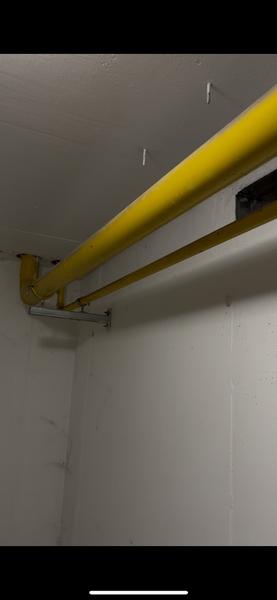

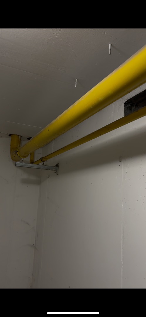

Ahojte, v bytovom dome máme vlastnú kotolnu, kde máme plynové potrubie pod našim bytom. Potrubie veľmi vibruje a hučí a naráža do stien, čo sa šíri konštrukciou až k nám do bytu. Je možné nejak takéto potrubie odizolovať, aby tak nehučalo?

@primavera327 isto je to plynové potrubie??? lebo plynové potrubie za regulátorom je nízkotlak, tam nie je žiadny dôvod, aby vibrovalo, alebo vydávalo akékoľvek zvuky. Zvuk môže vydávať skôr potrubie kúrenia, alebo vody, tam je výrazne vyšší tlak a vibrácie sa môžu prenášať aj z obehového čerpadla. Ale o vibrujúcom nízkotlakovom plynovom potrubí som ešte nepočul...
Plynové potrubie v prestupoch konštrukcií má viesť stredom utesnených chráničiek a do ničoho nenarážať. Ak by sa z kotolne predsa len nejaké vibrácie od kotlov prenášali, treba potrubie do objímiek zavesiť cez silentbloky. "Odhlučňoval" som takto jednu kotolňu, ale tam sa to prenášalo na rúry kúrenia od čerpadla...
