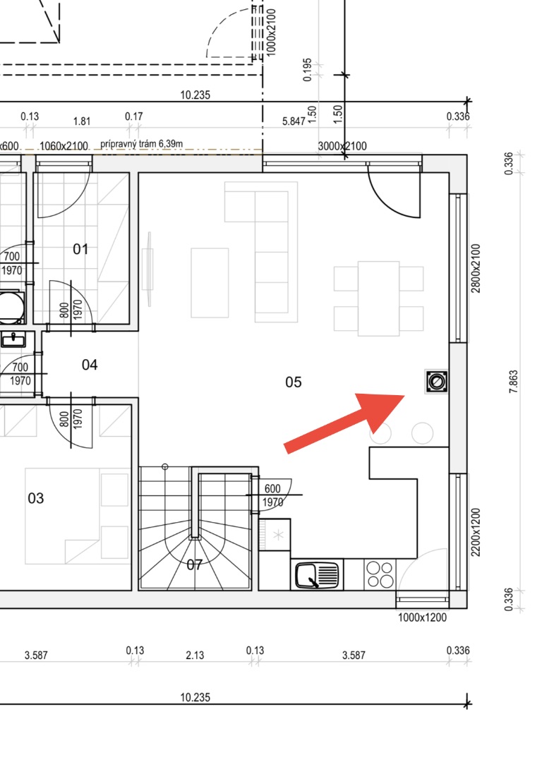

Ahojte všetci, obraciam sa na vás s prosbou o radu a vaše cenné skúsenosti. Práve plánujeme finálnu podobu našej obývačky, ktorá je spojená s kuchyňou a jedálňou, a nevieme si dať rady s výberom vhodnej piecky (kachlí) a logickým usporiadaním nábytku. V prílohe posielam pôdorys, kde je červenou šípkou označená poloha komína – tá je už daná a nemenná. 1. Aký typ piecky by ste odporučili? 2. Ako ideálne usporiadať nábytok? * Toto je pre nás najväčší oriešok. Ako by ste umiestnili sedačku a jedálenský stôl, aby to bolo funkčné, bezpečné a zároveň útulné? * Bojíme sa, že pri niektorom usporiadaní bude ľuďom sediacim najbližšie k piecke príliš horúco. Aké sú optimálne vzdialenosti zo skúseností? * Máte nejaké tipy alebo nápady na rozloženie, ktoré by nám možno ani nenapadli? Veľmi by nám pomohli akékoľvek vaše postrehy, praktické rady, prípadne aj fotky vašich vlastných realizácií v podobne riešenom priestore. Vopred vám všetkým ďakujem za čas a ochotu poradiť!

@kubko308 žiaľ, zvolili ste si nevhdné riešenie umiestnenia piecky- komína. V tomto ponímaní je to asi jedné vhodné miesto, ale pokiaľ ste začínali od piky, t.j. mohli ste sa hrať s projektom, tak by bolo oveľa vhodnejšie riešenie umiestniť komín niekde do stredu domu, niekde aby sa stal súčasťou priečok medzi izbami niekde v rohu a zároveň tiež v priestore obývačky. Okrem toho, že samotné kachle-piecka bude kúriť, tak obrovským dielom ku kúreniu a hlavne k akmulácii tepla mohol prispieť aj samotný komín a steny, ktoré by ním boli ohrievané. Komín dokáže sálavým teplom ohrievať miestnosť ešte minimálne 12 hodín po vyhasnutí v kachliach.. ALe to platí iba v prípade, že nie je súčasťou obvodového muriva domu, vtedy vychladne veľmi rýchlo. Chcelo to postaviť dom a miestnosti okolo komína.. Využiteľnosť a efektivita by bola na úplne inej úrovni. To už je asi pasé. Ten váš návrh je ok, moc možností na zmenu tam nevidím.
obývačkokotolňa, gratulujem
@kubko308 budem velmi mierny. Ten komin v ramci dispozicie je velky fail. Mohlo to byt vonku, ale co uz. Zachranit to mozete 2ma sposobmi. Bud malymi kachlami za 500e (slovak style) alebo kuchynskym sporacikom La Nordica Maiolica Rosa 8kw https://www.lanordica-extraflame.com/... Ja som ho kupil za 1600e z de, co sa Vam uz asi nepodari. Ak tam date nejaku haraburdu za 500e ratajte s tym, ze ludia za barom tam pri nominalnom vykone zomru od tepla. Druha moznost je ziadne kachle nekupovat....

@kubko308 1. Aký typ piecky by ste odporučili? Co najnizsi vykon, bez bocnych skiel, aby bolo vyzarovanie dopredu 2. Ako ideálne usporiadať nábytok? Typ priestoru vam velky pocet moznosti nedava * Toto je pre nás najväčší oriešok. Ako by ste umiestnili sedačku a jedálenský stôl, aby to bolo funkčné, bezpečné a zároveň útulné? Sedacku nerieste, je dostatocne daleko od kachli. Jedalensky stol kludne viete posunut k terasovym dveram. Ak ku vam niekto pride na navstevu, tak asi budete sediet na sedacke, nie pri jedalenskom stole... * Bojíme sa, že pri niektorom usporiadaní bude ľuďom sediacim najbližšie k piecke príliš horúco. Aké sú optimálne vzdialenosti zo skúseností? Pre moju manzelku je vzdialenost 50 cm v pohode, mna by oskvarilo, 1 meter vzdialenost by mala byt ok, ale to je velmi subjektivne.
my sme si na chalupu davali krbove kachle od Deltaka a uplne postacuju na vykurenie. co sa tyka rozmiestnenia nabytku, asi by som ho nechal tak ako je na obrazku, to sa mi celkom pozdava. takto sa ani netreba obavat, ze by niekomu bolo extremne teplo.

@kubko308 čo sa týka dispozície nič prevratné asi nevymyslite ,len ak vám môžem poradiť ohľadom piecky ták hľadajte niečo s čo najmenším vykonom, ideálne aby mala aj akumulačnu schopnosť, alebo piecku na pelety. Ja som kupoval pred cca dvomi rokmi a teraz ľutujem, že som nezobral peletkovu.. čo už...
@jp9 aj my máme od nich krb doma a naši kachle. @kubko308 keďže komín máte nemenný, asi by som to nechal tak, len by som jedálenský stôl presunul medzi č. 07 a gauč normálne do priestoru.
