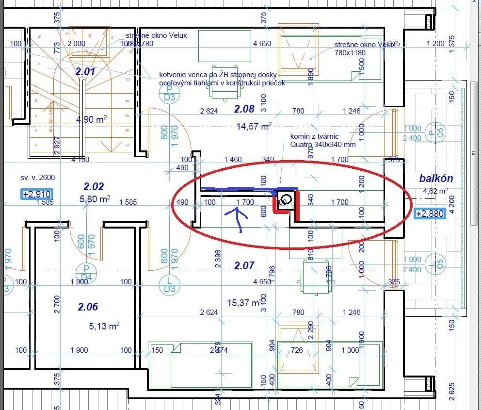

Zdravím Vás. V izbách mám vymurované steny tak, aby z jednej aj druhej izby bol priestor na vstavanu skrinu (vid obrazok). V strede je vsak komin, ktory zasahuje do priestoru skrin. Drevene konstrukcie maju byt vzdialene 5 cm od komina.
Pokial viem, tento 5cm priestor (vyznaceny cervenou farbou) by mohol byt odizolovany niecim, alebo prevetravany. Podla Vas cim by to bolo najlepsie odizolovat? Nejakym 5cm nobasilom a na to hodit sietku, omietku...Alebo superizolom, ktory sa pouziva na obstavbu kozubov?

aky mas komin lebo ak je to daky kvlaitnejsi komin tak vacsina znich uz ma integrovanu tepelnu izolaciu okoli rury takze povch komnina aj pri dlhodbom kureni je relativne chladny, osobne by som to obmuroval obycajnou tehlou alebo yporobotenom ale len koli moužnosti kotvenia list vstavanej skrine do tej steny kde je komin abz si nenavrtal do komina aj montaznikov na to treba upozornit ked budu skrinu osadzat
@johny18 Ja by som ho tiež obmúral keď aj nie kôli nábytku ale aj preto že je dosť dobrá možnosť keď natiahneš omietku na stenu a komín tak v tom prechode ti to popraská ( komín je samostatný dilatačný celok ). Zobral by som 5 alebo 10 cm ypor tehlu alebo s čoho tomáš murované a obmúral komín tak aby okolo neho zostali aspoň 2 cm vôle tam by si ešte prípadne mohol vložiť nejakú nehorľavú izoláciu a máš pokoj s praskaním omietok aj odtiahneš nábytok ( ten spoj v omietke sa dá kamuflovať aj nejakým tmelom ale takto mi to príde elegantnejšie ).
superizol je drahy a nie je taky sudrzny
v dome co sme stavali pred 13 rokmi je tiez schidel uni plus tusim je tam vata okolo keramickej vlozky a ked cely den kurim vkrbe ze na trenirkovu teplotu tak ten komin ma mozno na dotyk do 30st viac nie a nie je vobec obmurovaný len presietkovaný anic nepraska takze na tvojom mieste by som to len obmuroval blbým ytongom pre pokoj v dusi nechal 1cm fugu ktoru by som vypenil pur penou -ako ked sa priecky spajaju na nosnu stenu presietkoval a neriesil
PS ytong je NEHORLAVY takze nehorlava vlozka je zbytocna
PS2 posun tu precku viac do meistnosti 2,08 staci o 5cm tým padom tam vies aj z dalsej strany dat ytong
PS3 priecky mas 10cm tzo je dost uzke podla mna najme ak budes yasekavat elektrikcu v trubkach alebo odpady avodu dos teny v kupelke skus sa opytat projektanta ci 12,5cm nebude lepsie
No neviem si osobne predstavit ako mu komin vyhori predpokladam ze penumatikami nebude kurit skor cistým drevom a prilezitostne a ked da obcas aj vycisti komin tak riziko male ale budis
ps aku medzeru maju ostený ludia medzi kominom a krokvou napr vacsine ludi to vynde dost natesno...
a ano protipoziarnu penu tam moze dat ked sa boji nech napise do schidelu urcite maju namerne ako teploty vzniknu pri vyhoreni komina a ak je povrchova teplota na kominovej tvarnici
