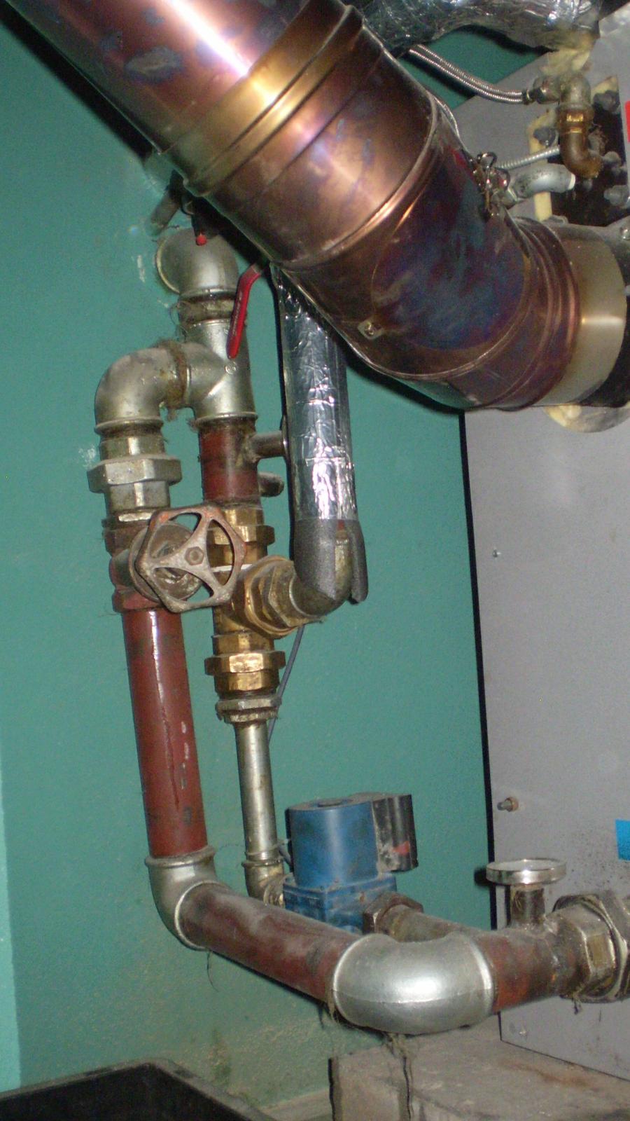

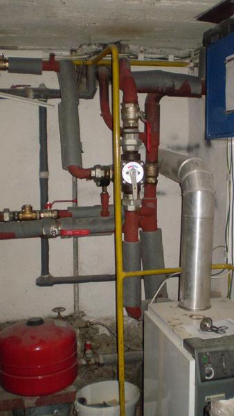

 spätnú klapku namontovanú mám, je na spiatočke z obojživelníka.
pripájam aj par fotiek

 @gizula6 no moc z toho nevidím ale toto musel robiť nejaký dobrodruh vydávajúci sa za kúrenára. Skús zavolať nejakého odborníka z okolia nech sa Ti na to príde pozrieť.A nech to posúdi.
