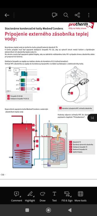

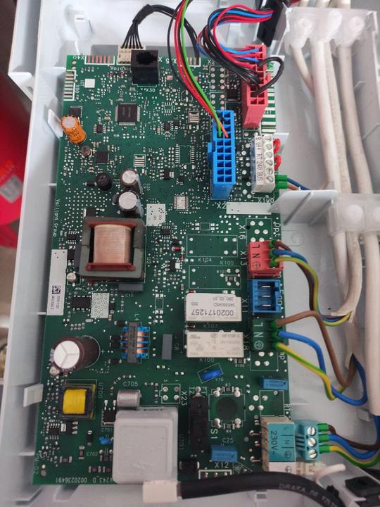

Posielam fotku zapojenia riadiacej dosky. Link na projekcne podklady: https://www.protherm.sk/pdf/produkte/... (strana 14 zapojenie externeho zasobnika) Ešte som zistil že čerpadlo vyhrievania vody ide nonstop. Dokonca aj ked vypnem vypinacom na peci pec (do OFF rezimu) tak cerpadlo pre vyhrievanie bojleru (ruzovy konektor) bezi stale. Proste ako nahle je pec napajania 230V tak cerpadlo bezi. Cerpadlo na vykurovanie bojleru mam AQUART 25/4 180mm.

Tak chybu sa mi podarilo vyriesit.Rozobral som to a cele premeral. Zistil som ze pec na svorke x13 rozpaja N Problem bol v kabli medzi pecou a cerpadlom (vo vnutri kabla bola porusena izolacia N a PE vodica a takto boli spojene - clovek co by si vzdy meral izolacny odpor). A kedze je to starsia tnc instalacia a volnym okom to nebolo vidno, tak cerpadlo bezalo nonstop. Teraz to uz vsetko bezi ako ma. Inak pre zaujimavost ak by niekto potreboval: svorka x13 rozpaja N (neutralny) vodic a svorka x18 (zeleny konektor) rozpaja L (fazovy) vodic.
