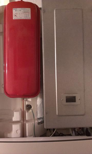

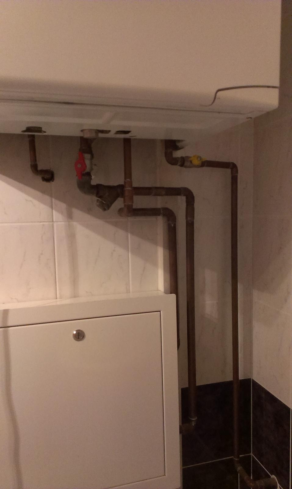

Ešte by bolo dobré vidieť zvnútra aj tú podlahovkovú skrinku pod kotlom, či bude jednoduchšie navrhnúť obyčajný kotol, alebo sa to bude dať prerobiť na kondenzačný (nutná blízkosť kanalizácie kvôli kondenzu a plastový komín)

@dedo758 tak tu boli koooonecne pani od fachu. Bude nový kotol, kondenzacny. Robia buď Buderus, alebo Junkers. Problém je vo vývode na kanalizáciu :-(
Budú musieť vyhodiť wecko a tak nejak poza ťahať vyvod. V pondelok najskor mi majú poslať ponuku, skôr ako v stredu nezačnú....
