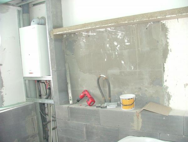

Dokoncujem.si holodom a konecne som sa dal na kupelnu ale nerozumiem.jednej veci
Na mieste kde ma byt vana trci z podlahy iba jedna plastova trubka schovana v izolacii ale vobec nechapem ako na nu napojit bateriu doteraz som bol zvyknuty
Na dve trubky pre teplu a studenu vodu a tu je iba jedna a aj tato je vlastne bez ukoncenia
Vyzera to presne ako na obrazku ale nie je to z mojej kupelne
Viete mi s tym pomoct
Zohrievat vodu mi bude zasobnik protherm.
Dakujem za kazdu radu

 @staco podla vsetkeho je prepojena studena s teplov,ked to prestrihnes mas dve rurky .Prepojene to mali asi pri tlakovej skuske.Treba to prestrihnut,samozrejme zastavit vodu,ked to prestrihnes tak fuknut do jednej,potom do druhej a zistit ktora je tepla a ktora studena na inom mieste,kde uz mas bateriu,dobry kurenar by to mal zistit.

 @staco Rozrež na pol a budeš mať dva prívody, jeden na teplú a jeden (pravý) na studenú vodu. Asi. Robo ma predbehol.

 Presne tak, spojene su kvoli tlakovej skuske

 Dakujem vsetkym za radu
Bolo to tak ako ste hovorili ,tlakova skuska,jeden privod tepla a druhy studena ,uz to mam urobene a aj bateriu som si napojil
Este raz diky za rady
