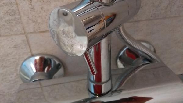

 A nie je to nieco podobne, ako gulicky Siliphos ? Ja to mam, ciastocne to hadam aj pomaha emoticon A je po tom taky biely povlak, ako vidno na fotke - z boku toho drziaka sprchy. Ale ten filter stoji zlomok ceny toho Maicat, okolo 50€.

 Este tu fotku povlaku.
15. okt 2017 o 15:37  • Odpovedz  •  Páči sa mi to

 @jarosujo To vyzerá pozitívne, myslím ten výsledok na sprche. Ako často musíte meniť tú polyfosfátovú náplň u tohto konkrétneho typu Siliphos ? (Pýtam sa, lebo väčšina polyfosfátov vo filtroch ktoré sme pozerali, sa rozpúšťa podľa množstva do 10-tich mesiacov až 1,5 roka)
A ak ju dopĺňate, koľko stojí nová výplň ?
A ešte jedna otázka, ak smiem . Nerobili ste náhodou chemický rozbor výstupnej vody po zaradení filtra, či vo vode neostáva zvýšené množstvo fosforu ?

 @adka13 Rozbor som nerobil, ale nie je to zly napad. Zatial som tie gulicky menil len raz, cca. po roku a pol.
http://www.bella-pumps.sk/41,siliphos-700g.html
Tu napriklad stoji 700g napln 16€, pisu spotrebu 100g / 25m3 vody. My minieme cca. 110m3 rocne, takze to vychadza podla tohto na 1,6 roka, takze to celkom aj sedi.
