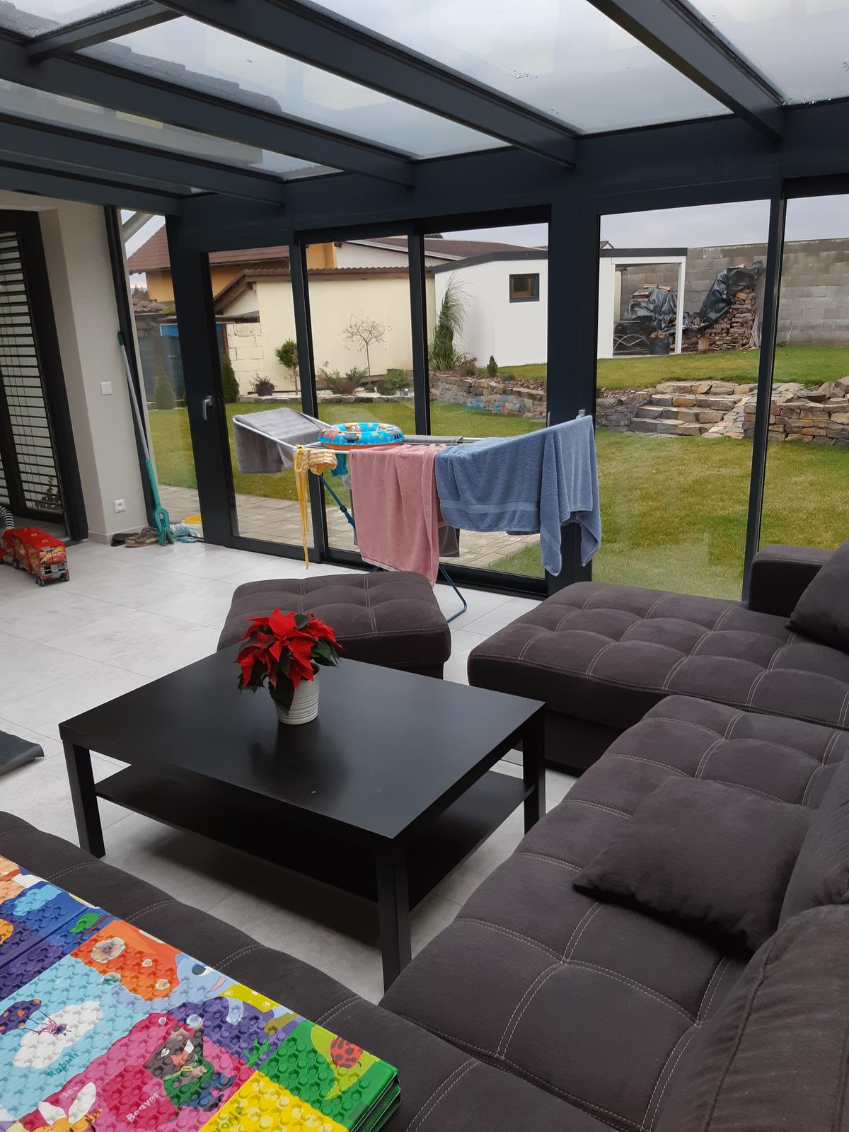

My mame zimnu zahradu pripojenu k obyvacke ako povodnu terasu. Rozmer zimnej z. je 6x5m, cize je to taka dalsia nasa obyvacka. Tiez mame 2 vstupy z domu do zimnej zahrady, jeden cez obyvacku a jeden z nasej spalne. Kedze sme to povodne neplanovali ako zimnu zahradu ale len ako terasu, tak sme tam nedoviedli, ziadne kurenie vo forme podlahovky... inak niekto si povie, ze "vsak tam natahaj dalsi okruh a hotovo..." taky clovek ocividne asi nevidel kolko okruhov treba na taku plochu (najmenej 3), kedze sa jedna o cast domu kde budu najvacsie tepelne straty... samozrejme najst na 12 vetvovom rozvadzaci dalsie 3 volne mieste asi nepojde, tak to treba riesit 2ma rozvadzacmi, silnejsim kotlom, resp silnejsou celou zostavou atd...
Ine som ale chcel 🙂 Namontovali sme 5kw klimu, ktora to vykuri z 5 stupnov na 23 do hodiny a v lete prijemne schladi... je to dobre a rychle riesenie ale ma aj 2 nevyhody: zem bude vzdy studena = notnost nosenia teplych papuc a taktiez aj to, ze 5kw klima pri kureni o skoro 20 stupnov+ papa elektrinu ako kamion naftu.
Kedze mame aj krbovu vlozku v obyvacke s nominalom na 13kw, tak to cez otvorene dvere vieme vykurit na cca 18 - 20 stupnov (v obyvacke mame vtedy 26). Potom samozrejme klima len jemne dokuri a nezerie tak vela elektriny... a samozrejme netrena zabudnut na odvlhcovac, pretoze vlhkost vam v zimnej zahrade nepojde do stien ani nikam ale vykondenzuje na skle... ak sa tam samozrejme kuri, den - noc tak ani s kondenzom neni az taky problem (staci obcas vyvetrat).

Este dodam taku perlicku, ze my tam mame aj virivku, kde tepelne cerpadlo zohrieva vodu na 35 stupnov, takze u nas ide elektormer ako ventilator 😬 ale nevadi... mame covid dobu tak si aspon takto doprajeme trochu radosti s detmi 🙂

Mame dvojskla ale hrubku okna som nestudoval poviem pravdu. Skor ma zaujimal cely system aby bol s prerusenym tepelnym mostom. Nie je to ten najzateplenejsi system ale ani ten najslabsi... volili sme taku strednu cestu.

@milan_toman hlinikove portaly mame aj my ale ked uvidis tie ceny pri trojskle tak odpadnes 🙂 neviem teda, ci si si daval uz robit cp. Strecha robi velku sumu z toho...
Inak hlinik a sklo neboli nikdy dobra kombinacia ako izolant 😉 iba tolko.
Podstatne lepsie lebo my mame nakomplet zahradu sklo-hlinik... tam su tepelne straty omnoho vacsie. Inak ale pocitajte s prietokom cez okruh na maximum aby vam to vykurilo na izbovu teplotu (lebo ak nebude top cortizo profil a 3sklo tak budete kurit ako my do vetra...). My to ale vyuzivame z casu na cas (z dna tak 1,5 - 2 hod max.). Kazdopadne ale nebanujeme. Je to super.
