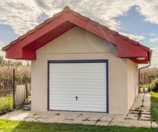

Dobrý deň, chystám sa kupovať dom, pri ktorom je postavená betónová garáž, resp. záhradný dom. Je to postavené spôsobom - štrkové lôžko, na ňom 2 betónové panely, na paneloch postavený betónový prefabrikát (vnútorný rozmer cca 6x3,5m) len obvodový (teda bez stropu), a na ňom postavená sedlová strecha. Vnútri je na betóne len PVC strešná fólia akože podlahová krytina. Plánujem domček využívať celoročne ako dielňu a pracovňu, teda každodenné využívanie celoročne. Otázka - ako to zaizolovať a vyriešiť s vykurovaním? Počas vykurovacej sezóny je potrebné v priestore udržiavať približne konštantnú teplotu nonstop, minimálne 17-18 stupňov (kvôli výrobkom, s ktorými pracujem, a sú náchylné na veľké výkyvy teploty). Čo s tým? - strechu zatepliť zvnútra predpokladám že treba určite, kvôli únikom - má zmysel vonkajšie zateplenie stien? Resp. do akej miery to bude mať zmysel? - podlahu nemôžem nejak výraznejšie dvíhať, max. niekoľko cm - ako riešiť vykurovanie, ak má byť konštantné udržiavanie teploty? Uvažoval som nad elektrickými rohožami - vykurovalo by to celý priestor, a aj na nohy by mi nebola zima (ale reálne nemám skúsenosti, takže neviem, či to je vhodné na neustálu prevádzku). Chápem, že bez toho, aby som zaizoloval podlahu by som mal straty aj smerom dole, s tým tak nejak počítam. Skúste mi prosím poradiť/navrhnúť, čo by bolo najvhodnejšie celkové riešenie situácie (teda čo ako zaizolovať a aké kúrenie použiť) aby to splnilo účel. Vďaka.

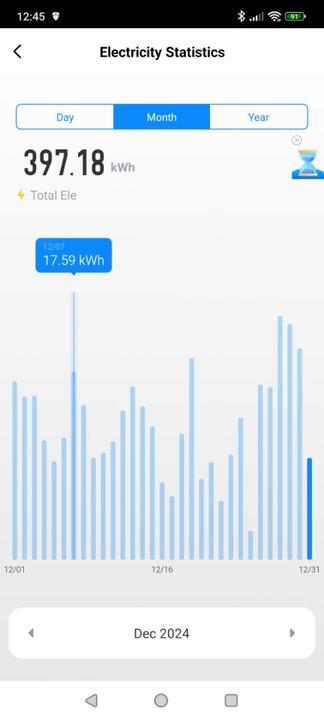

@fox1ker mám dielňu. Na 3/4 je pod úrovňou terénu. Defacto pivnica. Betónová podlaha, betónové steny DT20cm, ŽB strop 20 CM (hore stoja dve autá...) mám tam klímu 3,5kW. Ak tam chcem mať aspoň 17°C, musím klíme pritafariť maximum, t.j. 30°C.... Keď tam nie som, na klíme nastavených 16°C, reálne tam je 9.... Pred tým tam boli dva 2,5kW konvektory, ale len do času inštalácie klímy. Tie to nevykurili, keď šli naplno ani na 15°C... Nehovoriac o tom, že keby ich tam mám doteraz, tak ma vyzlečú finančne z gatí. Tento rok idem zatepliť steny a aj strop... Klíma zožerie mesačne, keď tam pracujem cca každý druhý deň, nejakých 400kWh... Záleží, ako sa mi chce majstrovať. 😃 Priamotop (káble, konvektor, atď tak tak 2-3x viac....

@fox1ker mám dielňu. Na 3/4 je pod úrovňou terénu. Defacto pivnica. Betónová podlaha, betónové steny DT20cm, ŽB strop 20 CM (hore stoja dve autá...) mám tam klímu 3,5kW. Ak tam chcem mať aspoň 21°C, musím klíme pritafariť maximum, t.j. 30°C.... Keď tam nie som, na klíme nastavených 16°C, reálne tam je 9.... Pred tým tam boli dva 2,5kW konvektory, ale len do času inštalácie klímy. Tie to nevykurili, keď šli naplno ani na 15°C... Nehovoriac o tom, že keby ich tam mám doteraz, tak ma vyzlečú finančne z gatí. Tento rok idem zatepliť steny a aj strop... Klíma zožerie mesačne, keď tam pracujem cca každý druhý deň, nejakých 400kW... Záleží, ako sa mi chce majstrovať. 😃 Priamotop (káble, konvektor, atď tak tak 2-3x viac....) U teba rátaj ešte viac, lebo teba ochladzuje to, že si nad zemou, ja som v zemi... Určite klíma.
Nechces prilis investovat, ale zaroven si ochotny casom viac platit za elektrinu. Zaujimavy pristup. Realita je, ze kurenie elektrinou v nezaizolovanej garazi Ta casom vyzlecie aj z nohavic. Kym stoji kWh 12-15 centov, tak je to pohoda. Až bude stáť 35-45, už to taká sranda nebude... Ak to planujes seriozne vyuzivat do buducna, tak jednoznacne zateplit strechu, kludne aj vkladanim polystyrenovych dosiek pomedzi krokvy, aspon tych 20cm. Ak uz to nebude garaz, tie sekcne vrata zrusit a zamurovat otvor! A nasledne zateplit aj steny, pod 15cm EPS by som nesiel, ale zalezi od lokality. S tym uz by som uvazoval nad kurenim elektrinou. Ale aj tak plati, co tu pisu ostatni - KLIMA. Pretoze z nej vytrieskas 2-3kWh tepla z 1kWh spalenej elektriny, plus mozes v lete chladit. Ostatne elektrokurenia proste dosiahnu efektivitu 99,9%, ale klima kludne aj 300.

@kejsix so zateplenim strechy pocitam, v principe som uz pocital aj so zateplenim murov. Ta brana ide prec hned (namiesto toho pojde zasklenie). Dik za dalsie odporucenie klimy, pozriem sa na to 😉
