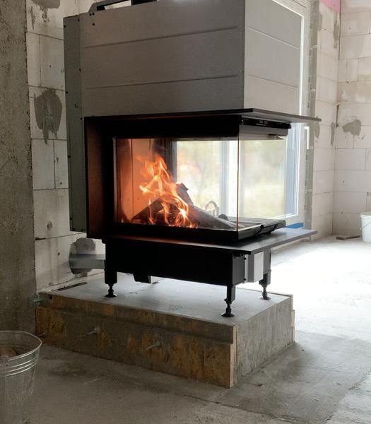

Čo sa týka tej pracnosti a špiny okolo krbových kachiel, je kúrenie briketami podľa mňa v pohode. Kúpim brikety a stačí ich tam hodiť a zapáliť. Čiže odpadá akákoľvek práca s drevom a bordelom. Mám v dome aj krbovú vložku a kúrim iba briketami. Keď vieš ako kúriť a kedy prikladať, tak nemáš ani prašnosť a ani dym. Prikladám dve fotky zo stavby krbu + komínu počas kúrenia a myslím si, že keď vie niekto kúriť, tak nevydymí susedov a ani seba a ešte si užije aj pekného pohľadu na oheň. Brikety kupujem vždy paletu a odložím zrovna do tej dielne kde chcem kúriť a teda palivo nie je problém. 🙂
