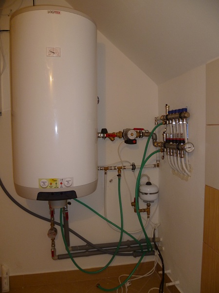

 @nika1914 ak mas krb,urcite by som riesil zonovku,ale je to vec nazoru a financii.
