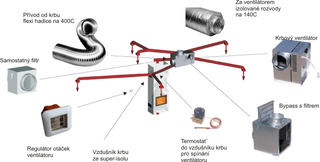

 @dus73 v prvom rade by som doporucoval prebehnut si niekolko diskusnych for na nete, aby ste ziskali aky-taky prehlad. Teplovzdusne rozvody sa robia z obstavby krbovej vlozky. Z obstavby vlozky sa vyvedie rura (doporucena vzdialenost do 1m), osadi sa ventilator a z neho cez Y kusy a hadice urobia rozvody do jednotlivych miestnosti.
http://www.varadikamen.cz/images/rozvody/soustava_rozvod.jpg
http://www.krbove-vlozky-kobok.cz/ventilatory/schema%20rozvodu%20vzduchu%20640.jpg
