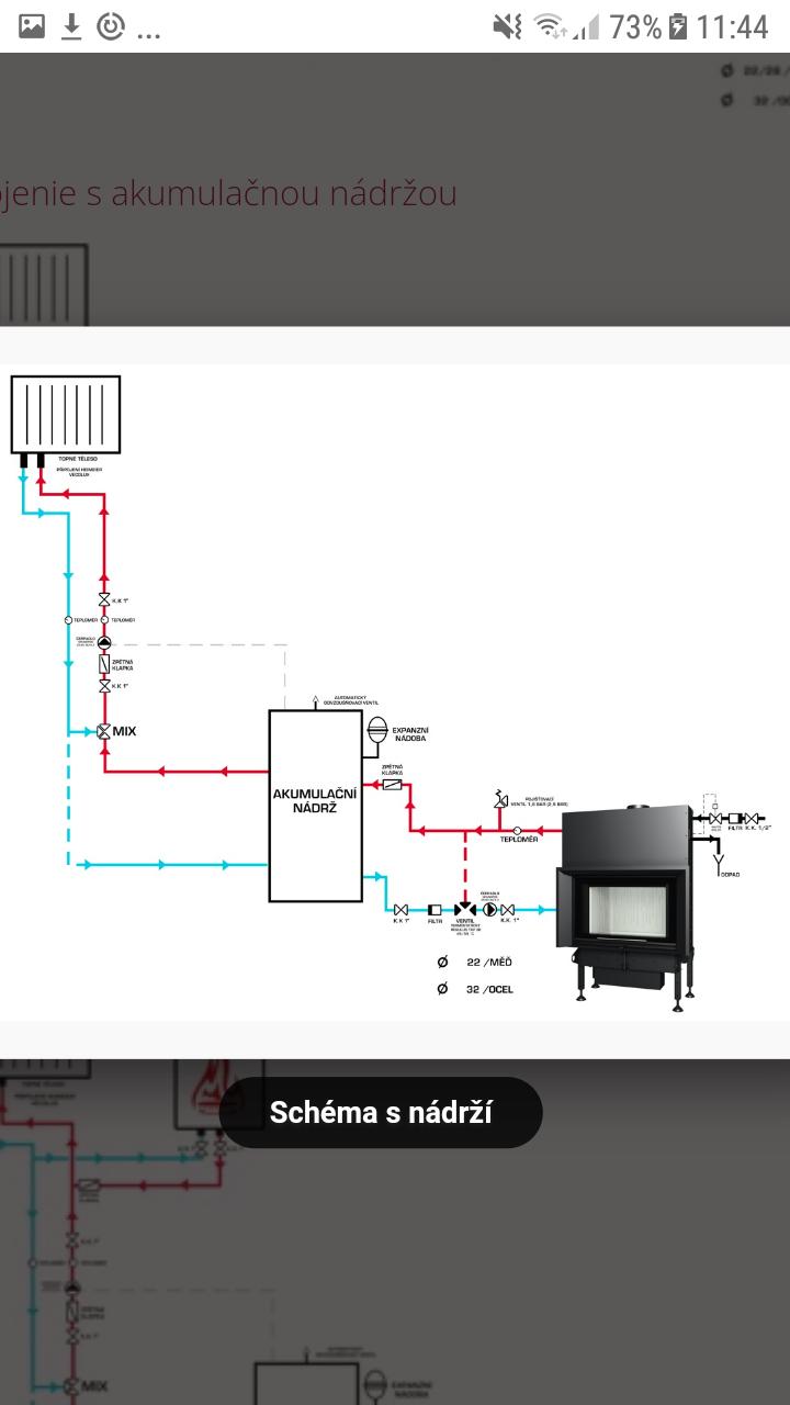

Ahoj mam krb bef aqustic wh 70 , nominal 10kw z toho do vody 8kw. 1. Rozmyslam ci k nemu pripojit ocel alebo med(medzi krb a bojler,resp. Akumulacku)? Z obrazka vyrobcu vyzera ze med 22 alebo ocel 32, nieje to troska velky rozdiel priemeru? Aky priemer a material odporucate(pex asi nie ze)? (Dlzka potrubia k akumulacke asi 7 metrov) 2. Mozem medzi akumulacku a krb dat do serie bojler nie? Nemal by to byt problem . Ak ano aky? 3. Aky material a akeho priemeru by ste pouzili na bezpecnostnu dochladzovaciu spiralu v mojom pripade?

Nikto nic ? Ocel lisovana ma len o 1 mm uzsi prietok/vnutorny priemer tak neviem ,preco je pisana med 22 a ocel 32?
