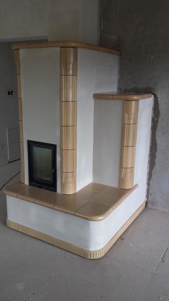

 prave mi @lauko dokoncil kachlovu pec v NED (foto). Vlozka ma vykon 2-9 kW je urcena pre NED a je aj najmensia od Romotop.
Dvere maju 2sklo a su na spruzine/perku takze sa sami privieraju ak ich nedrzis rukou. Myslim ze to staci aby ti to nerobilo v dome zle. Okrem domontovania dodatocneho vymenika na krbovej vlozke tam urobil obstavbu z magnezitovych tehal na akumulaciu tepla, aby sa dom neprekuroval. Zatial som len raz kuril, pred 2 tyzdnami, ale vonku je teplo, takze nebudem tu pisat ake to je super. Neviem este :-j jednoducho . Tiez mam rekuperaciu aj CV emoticon
