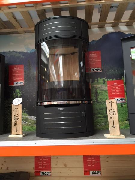

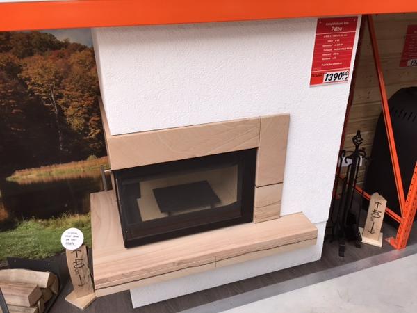

 Dobry den,
momentalne staviame nizkoenergeticky montovany dom. radi by sme tam mali aj krb, ale nie sme si isty, aky krb je vhodny. pacili sa nam tieto dva. mozem Vas poprosit o radu, ci su dane krby vhodne do takehoto typu domu? a aky komin je k nim vhodny?
dakujem.

 Nizkoenergeticky dom je prislis siroky pojem. Porovnaj si tepelnu stratu domu s nominalnym vykonom krbu. Do NED domu by som daval len komin bez zadneho odvetrania.

 Napr Schiedel Absolut.
Do akeho kolvek NED ak das kozob je jedno aky ma vykon, mozes ho prekurit. Lebo to ze nalepka hovori 5kw ti nezaruci ze tam niekto neda davku na 8kw.... =)

 Nie sú

 nie su
