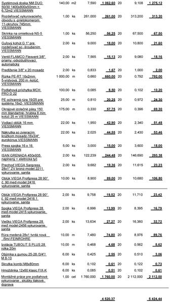

Je tato cena v pohode?

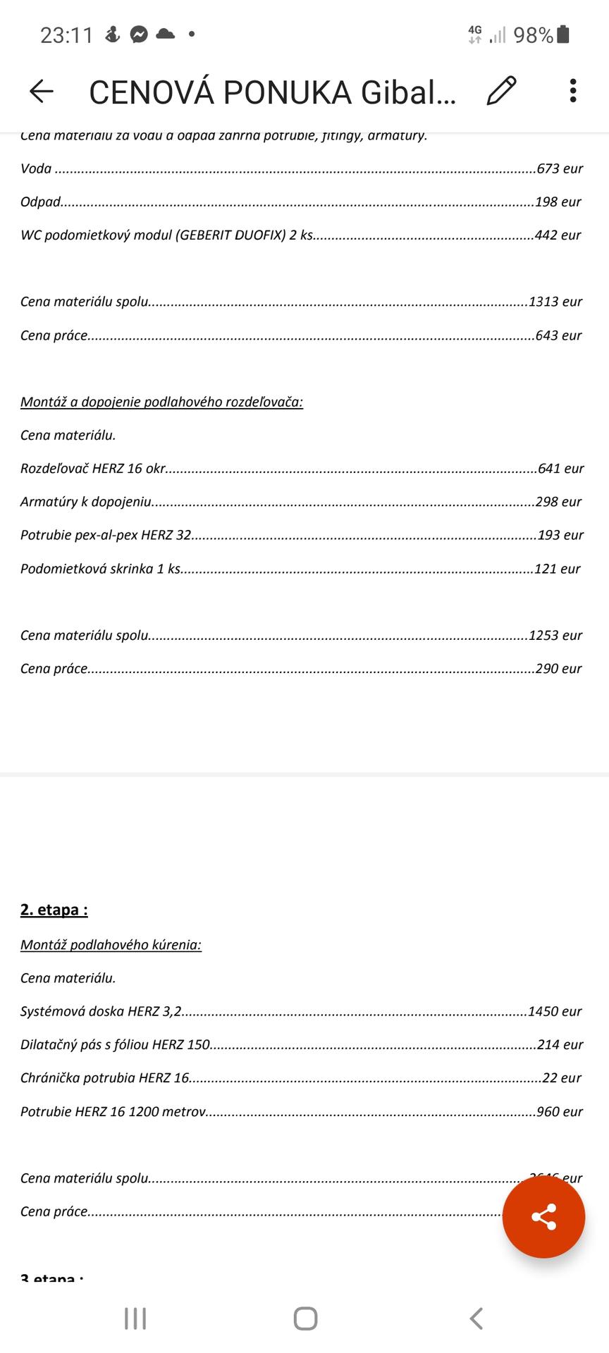

Dobrý deň dostal som ponuku na podlahove kurenie vodu a odpad mam bungalov uzitkova plocha cca 125m2 su tieto ceny v pohode alebo vysoké pripadne napiste kolko vas to vyslo ak niekto robil nedávno Dakujem.
V dopyte chyba veľa informácií, mne sa cena zdá nizska, každopádne, ak to robili podľa projektu, stačí k tomu už len dobre vypracovaná zmluva o dielo a malo by to byť ok... v cene chýbajú položky ako sekanie, doprava, poprípade položkovito rozpísané jednotlivé komponenty, potom sa to dá ľahšie skontrolovať a určiť či je cena stanovená správne.
@7pietro12 Cenu práce nehodnotím, ale prečo majstri potrebujú zarábať na materiály? Stačí pozrieť ten duofix a rozdeľovač. Nech mi nikto nehovorí, že to nezozenu lacnejšie ako ja čo som to v živote nekupoval. Robí to veľa majstrov, ale neviem či ich k tomu núti trh, alebo ľudia nechcú platiť viac za prácu tak si to nahodia na materiály ....
už projekt je divný, montéri len pokračujú. Ako rozdelil projketant 120m2 na 16 okruhov? ak odrátam nejaký okruh na rebrík alebo iné tak vychádza na okruh 9 m2 tam sa dá napchať 65m trubiek to je ešte do 100m dosť rezrva. Aako chcú do 120m2 uložiť 1200 m to je už len pokračovanie . Ak si dáte za 200€urobiť nový projekt, tak ušetríte len na rozdelovači 300€
Na tvojom mieste by som skusil asi oslovit aj niekoho dalsieho. Aspon si to budes vediet porovnat.
Presne pred rokom som to mal takto necenené ja.
jednoznacne by som to nenechaval len na jednu ponuku a dal sby som si vypracovat isto dalsiu este niekam, aby si vedel, v akych cenach sa rozne znacky hybu
geberit stoji tak polovicu rur je teda tiez 2nasobok 😄 zalezi od domu, ak mas novy s energetickou triedou tak rur treba tak polovicu rozdelovac 16 okruhov, fuuu 700 material na vodu ? tiez zalezi kolko ale je toho fura niektore polozky ok, ine mi pridu neskutocne prehnane ano, snazia sa takto ...lebo keby chceli viac za pracu tak hladas dalej asi ... ale tazko povedat ...
