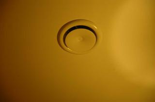

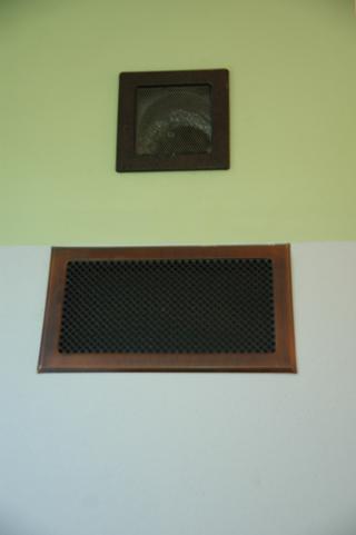

Ja mam to nasavanie tepleho vzduchu riesene vovnutri, v miestnosti priamo na tom krbe. Je to ta vrchna mriezka. Ujo stavitel nedovolil nasavanie vo vnutri sopucha priamo od vlozky, kvoli bezpecnosti. Mam totiz drevodom, a hento by vraj bola priama cesta do konstrukcie. Bud jak bud, nehadal som sa s nim. Da sa to ale odsavat normalne priamo nad krbovou vlozkou pokial mate obycajny murovany dom....
Na tom displayi si nastavujem Target teplotu -> Teplota pri ktorej zacinaju stupat otacky ventilatora, a zobrazenu mam aj actual teplotu, co je teplota nasavaneho vzduchu. Dalej sa tam nastavuju teploty pre kazdu miestnost zvlast..
Funguje to takto:
po zapnuti toho systemu sa ventilator spusti na 10% vykonu. Je to preto, aby nasaval vzduch, a cidlo mohlo kontrolovat, aky teply je vzduch stupajuci z krbu. Ked vzduch dosiahne spustaciu (target) teplotu ktoru som si urcil, je to povel pre ventilator aby zvýsili výkon o 10%. Kazdy nasledujuci 1°C teploty nasavaneho vzduchu zvysi vykon ventilatora o 10%. Takto to ide az dokedy nie je vykon ventilatora 100%. Toto je take najjednoduchsie riesenie. to ale vali ten teply vzduch bez ohladu na teplotu miestnosti.
Druha generacia tohoto systemu (tu akurat montujem a odladujem) ma nastavenie teploty samostatne pre kazdu miestnost zvlast. V spalni nie je treba kurit tak ako v detskej, alebo v pracovni...
To znamena, ze tie otacky ventilatora sa zvysuju tak ako v tom prvom pripade, ale po dosiahnuti pozadovanej teploty sa znizia na 20%, popripade uplne vypnu. To este overujeme, co je lepsie. Jediny zadrhel s ktorym sa pasujem je umiestnenie teplotnych cidiel ktore davaju informaciu o aktualnej teplote v miestnost.. najlahsie je plesknut ich hned vedla cidla alarmu v rohu pod stropom, pretoze tam to nieje vobec vidiet. Je to potom ale zavadzajuci udaj, lebo ked je v miestnosti 24°C pod stropopm je aj 27 - 28°C. Preto to nastavenie je na prvy pohlad pritiahnute za vlasy.... musim vymysliet, ako ich co najjednoduchsie umiestnit bez toho, aby spatili. Manzelka je velky estet a oplieskala by mi to o hlavu.....

 @ojmajster tie ventilatory zvladnu teplotu do 150°C, su mimoriadne tiche, a vykon maju 200m3/hod. Nutne je ale podotknut, ze je dolezite aj to, kam sa umiestnia. Cim dalej od vyduchu (vyustenia), tym slabsi vykon. pokial totiz ten vzduch tlaci na dlhom useku, vznikaju turbulencie v tej hadici, a tym padom sa znizuje prietok. Najlepsie je umiestnit ho do cca 1/3 od konca. vtedy nieje pocut vobec ziadny zvuk ventilatora a aj prietok vzduchu je dostatocny. Druha moznost je dat vzdy dva ventilatory na kazdu vetvu ktora je dlhsia ako 4 metre.
To ze si taky system este nevidel je mi jasne. Ja som to hladal pekne dlho, a nenasiel som nic. Jedine ten centralny hučák a z neho rozvody. To sa mi ale nepacilo, lebo to je hukot jak vo fabrike. Preto som sa rozhodol vytvorit take nieco sam. Teda nie uplne sam, mam na to jednoho kamarata. Ja som hlavny designer a vyrobca prototypov, on je hlava co to dava dokopy po tej elektrotechnickej stranke.

 @zbrdlowski práve tie špeciálne odhlučnené ventilátory sú dôvod prečo sme zavrhli podlahové konvektory.
Ak sa jeden raz naladíš na ich frekvenciu, už sa pocitu že ti prekážajú nezbavíš. Je to také isté tvrdenie ako keď niekto povie že obehové čerpadlo v rozvádzači nepočuť. Jednoducho to nie je pravda. Dá sa s tým žiť ale .......
8. nov 2011 o 13:11  • Odpovedz  •  Páči sa mi to

 @zamotek No, mozno mas pravdu. Ale to prudenie vzduchu je naozaj jediny zvuk ktory pocujes. Mozes mat pravdu aj v tom, ze pocujes a vadi ti to. Ja mam tento prah velmi nizko, ak ho aj vobec mam. Som byvaly bubenik a hluk neregistrujem. Kazdopadne ak aj chcem niekomu ukazat aky zvuk to vydava, musim zvesit hodiny, aby to tikanie nerusilo a dokonca niekedy aj vypnut chladnicku. Az potom si schopna zacut zvuk toho prudiaceho vzduchu.
@mariand vyzera to zaujimavo. Len podla mna na toto treba prave ten veliky krbovy ventilator. Ci? Ten ventil pocita so stalym prisunom vzduchu a podla termostatu sa otvara. Ale pripustam, ze aj to je riesenie. treba uz len odhlucnit ten krbovy ventilator.
8. nov 2011 o 14:43  • Odpovedz  •  Páči sa mi to

 @mariand Dakujem že si to doplnil a dal to na pravú mieru (mariand), že ventilátor treba odvetrať. Mám predstavu o skrinke - odvetranej pre ventilátor.
Čo sa týka tých elektricky ovládaných tanieroch ukončujúcich prieduch super nápad. Akurát s týmito konkrétnymi by som neuvažoval nakoľko je teplota do 100st. C a cez prieduch prechadza vzduch s vyššou teplotou. Čiže pohladať ešte niečo odolnejšie. Alebo to riadiť s otačkami ventilátora s tým, že by každá izba mala mechanicky uzavierateľný tanier, však podľa veľkosti izby a potreby kúrenia v danej miestnosti.
Stály Odvod teplého vzduchu by som riešil klasicky - prieduchom priamo v sopúchu.
S centrálnymi ventilátormi je to možno ako zamotek píše, produkuju hluk ale dá sa s tým žiť, v podstate zanedbatelný. Ale zas ako pre koho.
