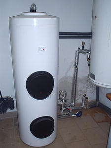

 Otazka uplneho laika: Ako vlastne funguje externy zasobnik? Voda sa v nom aj ohrieva na nastavenu teplotu, alebo sa iba "drzi tepla" tym, ze zasobnik je odizolovany? Dalsia vec je ten druhy okruh (napr. zo solaru, ci teplovodneho vymennika), predhriata voda ide do zasobnika, ci do kotla? Mam v tom gulas emoticon

 Dovolim si ja odpovedat. Ono to neni take jednoznacne. Nie je totis externy ako axterny. Vo vseobecnosti sa ale rozdeluju na dve skupiny. A to. So samostatnym ohrevom (stacionarna alebo lezate) alebo ako len samotne zasobniky krore ako zdroj zohrieva kotol cez svoj vymennik. So samostatnym ohrevom vlastne ide o v podstate nevycerpatelny zdroj teplej vody ked sa akumuluje voda s nastavenou teplotou a dohrieva sa len ta ktora nahradza vodu co sa spotrebuva. V tom druhom pripade ide vlasne len zaizolovanu nadobu sluziacu na akumulaciu teplej vody a je otazkou nastavenia a regulacie kotla pri akych podmienkach vodu zohrieva. Ale byva zvykom ze sa vzdy ohrieva uzitkova voda a az potom radiatory..
Co sa tyka solaru? Solarny okruh je samostatny okruh ktory je spojeny s kolektormi v ktorych sa voda (solanka) zohrieva a odovzdava cez tepelny vymennik ktory je v nadobe s teplou vodou.

 @marisha1982 V externom zásobníku ohrieva kotol vodu - inak by ani nebola teplá a izolácia by nemala čo udržiavať. Niektoré zásobníky bývajú aj s el. špirálou. A niektoré majú ešte pridané 1-2 výmenníky ("hady") pre solár, teplovodný krb a pod. Tu sú 4 možné zapojenia, len si to dostatočne zväčšte, lebo sa nezobrazujú všetky čiary: http://www.techtranspt.com/data/prospekt/PAST-TECHTRANS-PT-prospekt-2008-CZ.pdf
