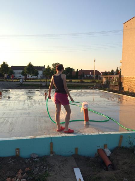

Zdravím. Idem realizovať napojenie kachli na komín a externý prívod vzduchu. Mam vyvedenu oranžovú rúru z platni. Ako by bolo najlepsie to napojiť na kachle? Co vsetko je k tomu potrebné?
v podstate je jedno či majú alebo nemajú samotné kachle ext prívod vzduchu, ak áno vtedy ide vzduch priamo do vložky, ak ho nemajú , vzduch sa musí priviesť ku kachliam do nasávania ináč nebudú horieť pri tesných oknách.
výhoda pri priamom vstupe- do vložky vstupuje horúci vzduch priamo z exterieru, vyhreje sa v nerezovej hadici od vložky, v niektorých vložkách sa privádza vzduch cez dvojitý obal okolo vložky aby sa zohrial pred vstupom, nasáva vzduch z miestnosti, čerstvý sa privedie ku vložke
