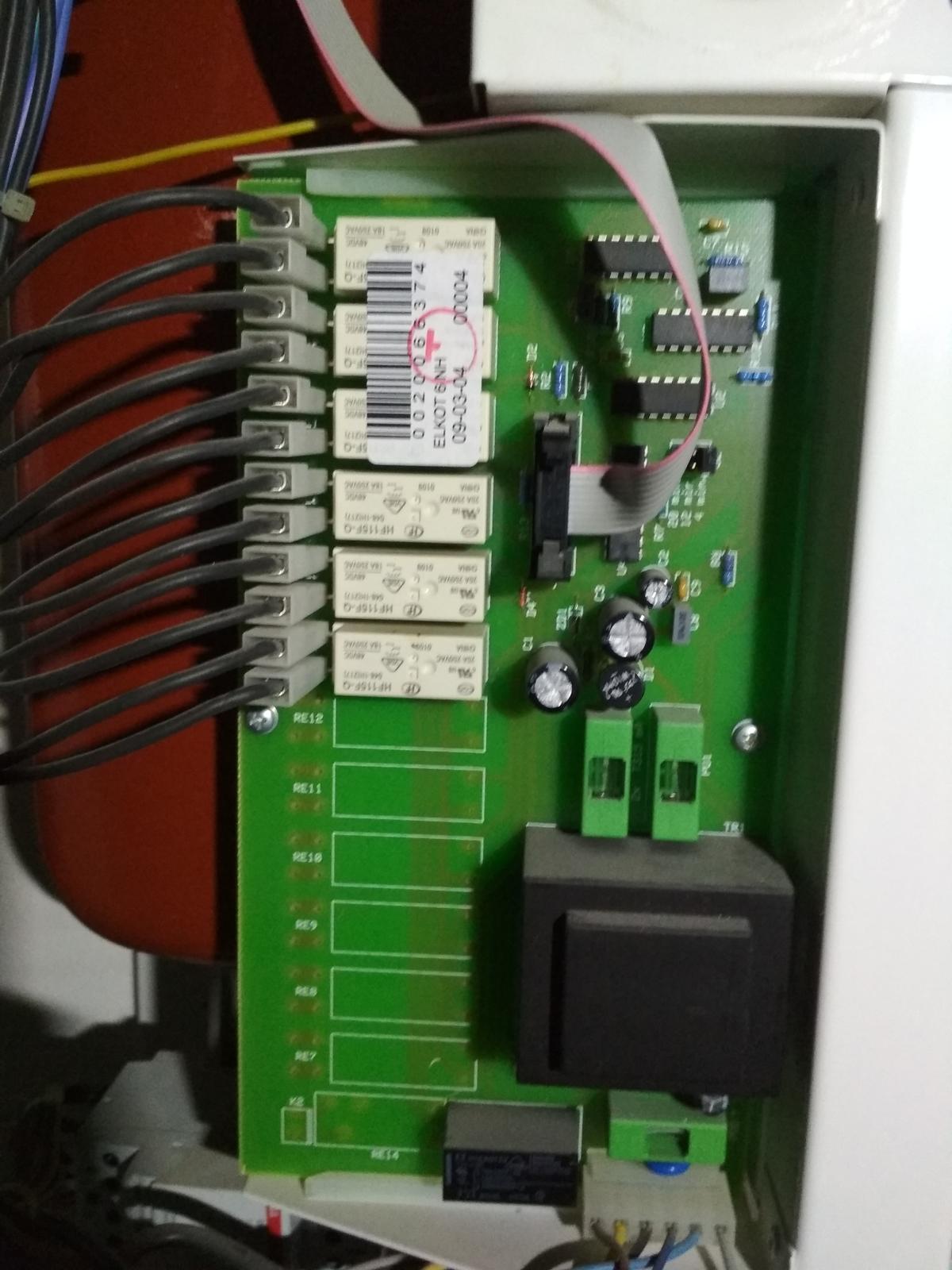

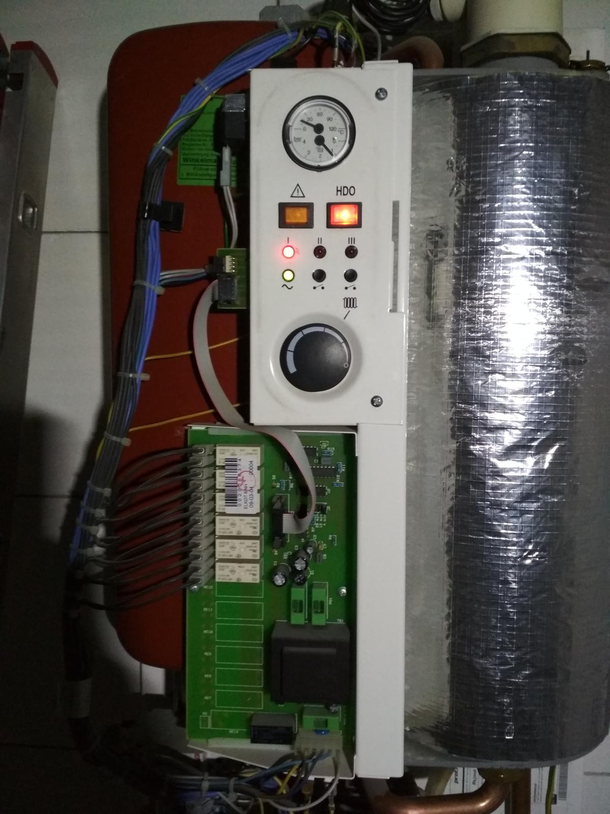

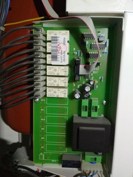

@megdesign mám fotku kotla po odstránení, a stiahol som si aj servisný manuál ale moc mi to nepomohlo

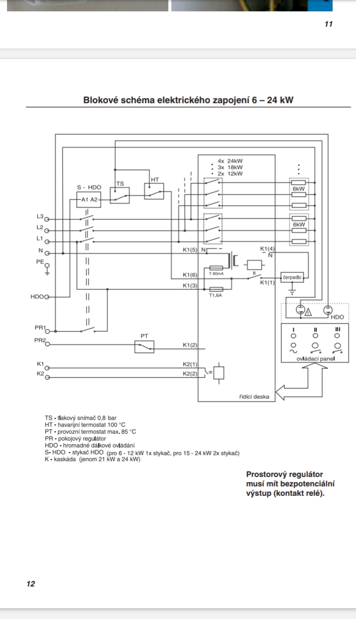

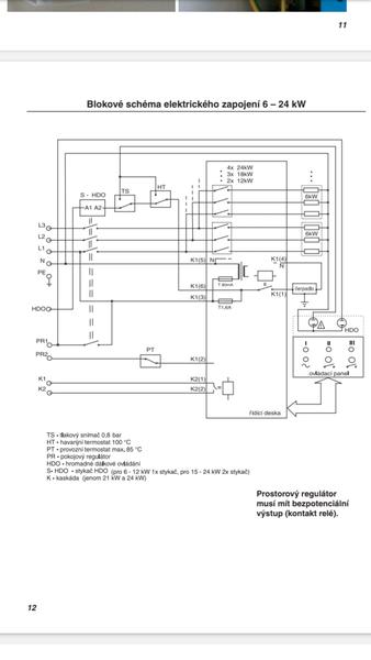

@megdesign z toho manuálu posielam schému zapojenia Kotol je 12kw

@vanman schéma ma nezaujíma. Ani fotka vnútra kotla. Treba fotku zapojenia kotla do systému podlahovky. Kto to zapájal? Prečo svieti kontrolka HDO? Máte dvojtarif?
